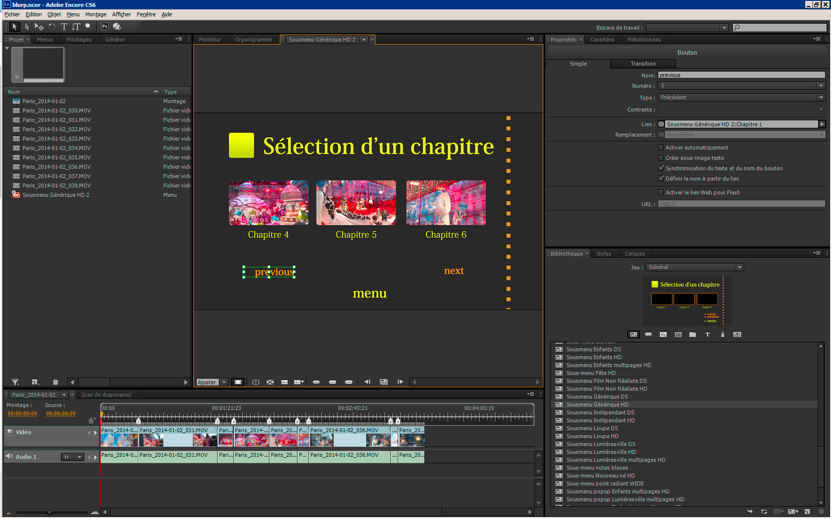

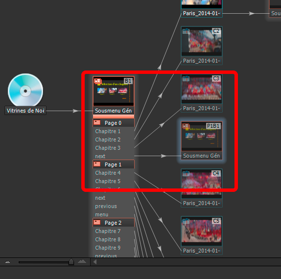

    J'avais regardé un peu tout cela. Mais mon principal problème n'est pas la navigation entre les boutons, mais le fait que les boutons "suivant" et "précédent" semblent ne pas fonctionner.
    Sans doute bêtement, je pensais que Encore, me construisant de lui-même mes 3 pages de trois chapitres en positionnant des boutons "suivant" et "précédent", les gérait correctement...
    Quand je regarde mon organigramme, tout semble correct : le bouton "suivant" de la première page (page 0) pointe bien vers le premier chapitre de la deuxième page (page 1 chapitre 4). De même, il m'a positionné les boutons "suivant" et "précédent" sur la deuxième page (page 1), le "suivant" pointant sur "page 2 chapitre 7 et le "précédent" sur "page 0 chapitre 1". Idem sur la troisième page (bouton "précédent" pointant sur "page 1 chapitre 4").
    Or, lorsque je demande la prévisualisation, le bouton "suivant" de la première page reste inopérant : il ne me présente pas la deuxième page de menu.
    Et c'est là que je ne sais plus quoi faire...
    Voir la copie d'écran jointe où l'on voit bien que l bouton "previous" de la deuxième page a pour lien le chapitre 1 de la première page.

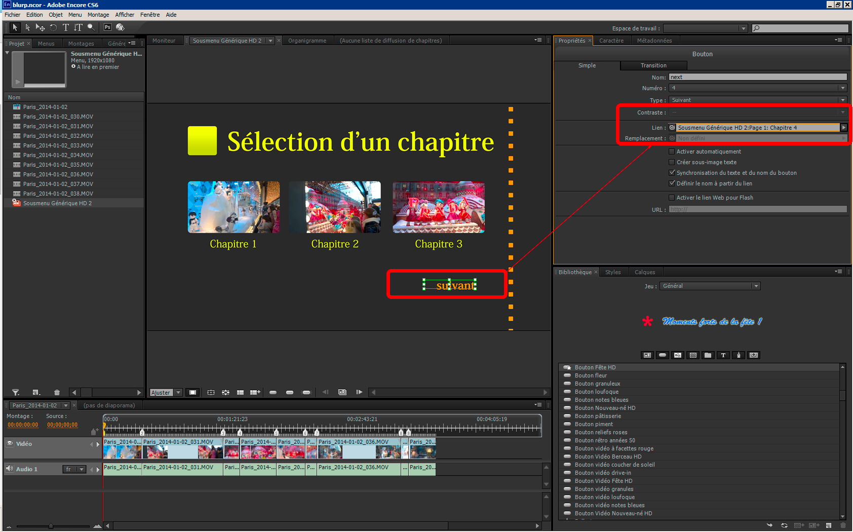

    Voir 1ère pièce jointe, et ce qui semble confirmé par l'organigramme - voir deuxième pièce jointe.
    Je suis tout à fait preneur du fait que ce soit moi qui fasse une erreur, mais laquelle ? Telle est ma question.

    Mais mon lien du bouton "suivant" vers le chapitre 4 (le 1er de la page 1), je l'ai bien fait avec l'escargot :weird:
