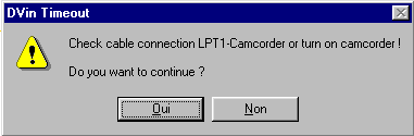

    Sur 2 PC différents tournant sous Win 98, il est impossible de changer quoi que ce soit, j'explique:
    - ordi et camscope éteinds.
    - branchement cable PC/Lanc.
    - allumage PC.
    - allumage camescope sur VCR (batterie pleine) une fois l'ordi démarré.
    - lancement DVin-Lite (depuis CD).
    - affichage message (en anglais que je traduit en ce que je comprend): "raccorder le cable ou mettre le camescope sous tension. Poursuivre / Annuler"
    Comme le cable est branché et que le camescope est sous tension, je click "poursuivre":
    - la fenêtre du logiciel reste seule ouverte sans aucunes valeurs dans les parties où il devrait y avoir quelque chose. (normalement je pense)
    - à chaque fois que je click sur + ou - des data ou autres (play, stop, emergency,...) ce message apparait.
    Est-ce que ce problème est facilement réparable?

    Voilà exactement le message.
    Il faut vérifier que le port // est en LPT1? (ifrance).
    D'accord pour ça, mais:
    - est-ce que celui qui possède un PC connait systématiquement la manoeuvre? (je suis sous Mac :D )
    - si il n'y a pas de modif possible, qu'elle alternative?
    Ce serait dommage d'être bloqué pour un p'tit truc de rien du tout.

    Demande au fabricant du cable pour quelle configuration de port parallele il est prévu (EPP ou SPP).
    Ou bien avec l'aide de qqun qui sait modifier le bios d'un PC, change de config (si SPP->EPP et inversement)

    Petit récapitulatif avant manip, de ce que j'ai compris en lisant tout ça,... de ce que j'ai retenu.
    Pour le port //:
    - d'abord essayer la manip sans rien modifier dans le BIOS.
    - si marche pas, modifier dans le BIOS en y accèdant au démarrage du PC; EPP ou SPP. Il y en a un des deux qui autorise le passage dans les deux sens et puis l'autre que dans un sens.
    Camescope éteind et alimenté par BA pleine:
    - brancher le cable PC/lanc.
    - mettre le cam en mode VCR.
    - lancer DVinLite.
    - s'éponger le front.
    Changer les valeurs (page:adresse data d'origine=>nouvelle data)
    - passer en mode écriture 0:01 00=>01, store
    - affichage gain D:1A 77=>F7, store
    - affichage zebra D:1B 40=>60, store
    - BDB + micro D:23 B9=> BF, store
    - compensation D:29 00=>A6, store
    - fermeture registres 0:01 01=>00, store
    Pas besoin de toucher à la Cheksum.
    Mettre le camescope sur off.
    Quitter DVinLite.
    Débrancher le cable.
    Eteindre le PC.
    Eponger le sol.
    Et tout marche bien, c'est ça?
    Merci d'avance.
    Le premier qui répond, je lui envoie une boite de chocolats :D

    Pour le port //:
    C'est a peu pres ça
    - lancer DVinLite.
    Si la liaison ne fonctionne pas, tu as un message d'erreur comme quoi le camescope n'est peut etre pas allumé
    Non, la compensation à l'adresse D:29 est là pour ça
    Quitter DVinLite.
    Eteindre le PC.
    Eponger le sol.
    Et dernier point, le plus important, sortir toute source d'alim pendant 20s puis reconnecter.
    En cas d'erreur, le temoin de batterie clignote 10s et le camescope s'eteint
    Utiliser alors la fonction "emergency" et corriger la donnée que l'on a mal rentré
