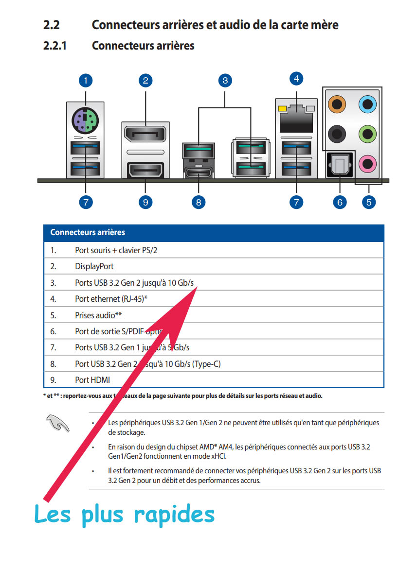

    Entre un bon périphérique USB 3.1 et ta tour tu devrais avoir un débit entre 100 et 150 Mo/s au moins
    Suivant le connecteur USB de la tour que je prends j'ai aussi un problème
    Le câble c'est important aussi si tu dois en employer un.

    Est-ce que c'est parce que je suis en USB-A et non en USB-C et ça me bride ? Car je n'utilise pas de câble entre la tour et la clé USB...
    Derrière ma tour il y a des ports bleus et d'autres rouges... tous marqués USB 3.2 bizarrement.

    Il parle du format de la prise, pas de la norme...
    USB A c'est l'usb classique que l'on trouve en façade ou à l'arrière de tout PC... Après, la norme 3.2 ce sont les bleus..
