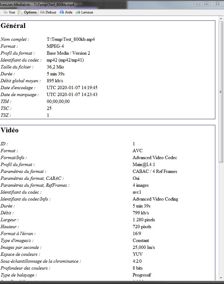

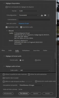

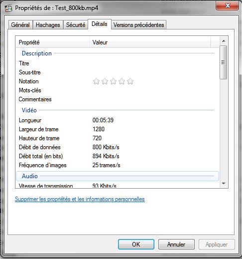

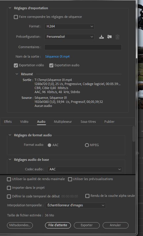

    je viens de tester avec CC2018 :
    Export en 1280*720 en CBR kbits/s son AAC en 96 Kbits/s
    On a exactement les bonnes valeurs en sortie 895 Kbits/s
    Même l'explorateur de wiindows sort ces valeurs.
    La taille du fichier estimée est également correcte : 37107 ko
    Donc chez vous il y a une erreur de paramétrage quelque part.
