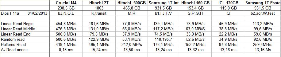

    "L'intérêt de telles configurations se vérifie facilement dans les benchmarks comme ceux de PPBM5 et autres."
    L'outil de tests que j'ai développé met très bien en évidence ces problèmes de configuration et l'intérêt de répartir les fichiers sur différents disques;
    Comme je l'ai dit de nombreuses fois : il ne s'agit pas d'un problème de débit : tous les disques aujourd'hui assurent le débit suffisant, mais d'un problème de temps d'acces aux fichiers quand il y a conflit sur le disque : plusieurs catégories de fichiers accédés simultanément.
    Le débit des disque a été multiplié par plus de 100 en 10 ans, le temps d'accès moyen lui est passé au mieux de 15 ms à 8 ms théorique, mais en réalité plus voisin de 13 ms. (d'ou l'intérêt d'utiliser des SSD dont le temps d'acces est de l'ordre de 0,18 ms)
    Voir sur l'image jointe les performances comparées des disques sur ma configuration.
