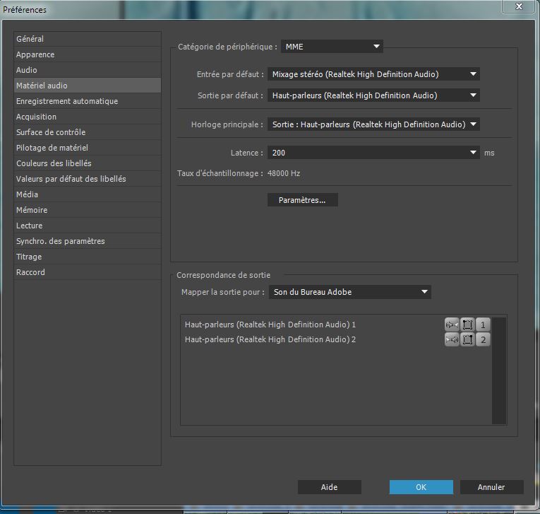

    J'ai un problème avec PP-CC 2015.
    Un projet est en cours, tout est OK ...
    je mets mon PC en VEILLE (Bouton en bas à gauche).
    Lorsque je réactive la machine, je n'ai plus de son en lecture timeline avec cette alerte en bas à droite (voir capture écran)
    Est-ce un Pb du logiciel PP-CC , ou de ma config (certains la connaissent). Je suis sous Windows 10
    Merci à nouveau de vos lumières.

  2. ogt
    Manifestement, la mise en veille a désactivé le périphérique audio, et au réveil, Premiere ne le trouve plus.
    Vérifier, après le réveil, que le périphérique (normalement les Hauts-parleurs) est toujours actif, et aller dans le Menu Edition : Préférences
    Matériel Audio : et repointer sur le périphérique.

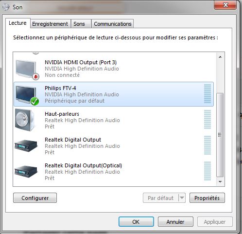

    Bien dans ce cas, je suppose que l'écran est connecté en HDMI,
    - vérifier que dans Windows : périphérique de lecture, le défaut (rond vert) est bien positionné sur cet écran (dans mon cas TV Philips)
    - et vérifier et/ou re-affecter dans Premiere cette sortie au Matériel Audio.
    (probablement le nom de l'écran, suivi de Nvidia High definition audio)

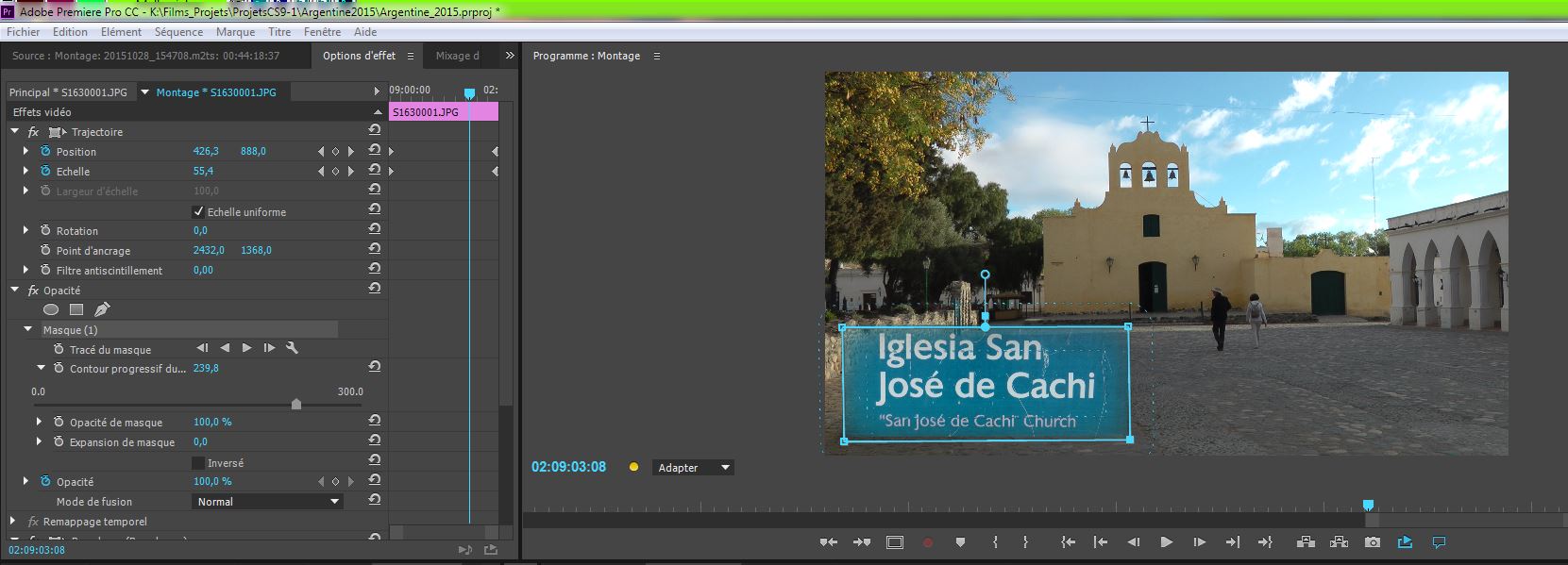

    PS : Tant que j'y suis (HS) je voudrais "flouter" les bords d'une PIP en vignette ; j'ai trouvé comment faire un bord dégradé "vignettage" mais j'ai toujours le contour général de la vignette "net" !!! Je voudrais que le cadre extérieur de la PIP se fonde avec l'image principale.

    Ultra simple avec CC2015.
    Il suffit d'appliquer un masque dans l'opacité, et de donner à ca masque un contour progressif.

    Merci ogt pour le masque. J'ai un peu tâtonné mais j'y suis arrivé. Avec un peu de pratique, ça ira mieux la prochaine fois.

    +6 / 19 / -0
    ça vient à nouveau de merder !!!
    Effectivement j'ai été voir dans "Préférences" => "Sortie par défaut" il est coché : NVIDIA (High Definition Audio) avec la mention "ne fonctionne pas" et au dessus dans le même menu "Sortie par défaut" il y a la même indication de carte NVIDIA (High Definition Audio) sans cette précision mais non cochée !!!
    Donc la sortie son de la carte graphique se désactive de manière aléatoire !!! Très bizarre !!!
    Peut être faudrait que j'essaye de sortir par la sortie son de la carte mère ???
