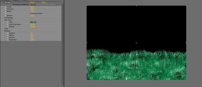

    Bonjour à tous,
    y'a aussi la solution de l'effet cc hair appliqué à un calque precomposé avec une bruit fractal par exemple.
    En gros c'est animable on peut faire pousser l'herbe ect...
    Aprés c'est peut être pas l'effet que tu cherches...

    et bien merci à tous. Je m'en suis effectivement tiré avec CCHair. Le boulot a déjà été diffusé. J'ai juste eu une galère à vrai dire, c'est que j'ai bien précomposé un calque bruit fractal animé (réglage de bases), mais en l'utilisant avec CC Hair, j'avais des "saut d'animations" aléatoire toutes les X secondes (lherbe s'animait de manière "ordonnée" puis changeait de position". Pensant que mon calque de fractal n'était pas bon, j'ai donc utilisé une vidéo d'habillage animé que j'avais déjà fait, et la même problème, mais plus rare. je pense donc que l'effet est sensible à un certain nombre de paramètres, mais peu importe. j'ai rajouté une onde progressive bien espacée pour simuler du vent, et j'ai fait deux canons à marguerites. Rajouté un petit ciel de nuages cartoons et réalisé mon habillage Pile poil. J'ai failli utilisé les brosses de Toshop, mais je n'avais pas le temps de faire un bon coloriage des formes... Merci à tous, je vous joint une partie du résultat (herbe brute sans le reste)[​IMG]
