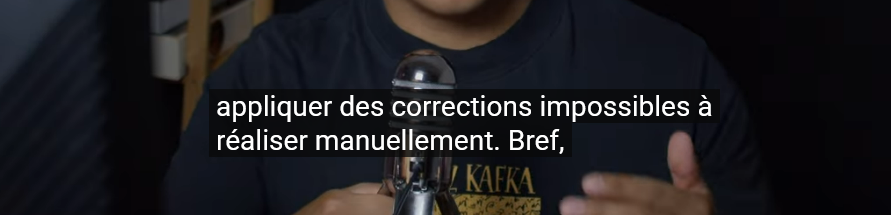

    Je suis tombé sur pas mal de vidéos d'étalonnage ces temps-ci (celle-ci par exemple) qui parlent de DCTL comme si c'était le nouvel eldorado de l'étalonnage.
    Moi j'ai quand même l'impression que ça ressemble aux LUTs d'il y a quelques temps: c'est-à-dire un raccourci permettant, en quelques clics de donner vie aux images de manière magique voire mystique, sans pour autant comprendre pourquoi on touche à tel ou tel paramètre mais plutôt en mimant des ytbeurs.
    Je ne dis pas que ce n'est pas utile; je pense même le contraire: ça peut accélérer le traitement quand on sait ce qu'on veut et comment les utiliser.
    Certains ici utilise des DCTL ? Lesquels ? Dans quel cadre ?
