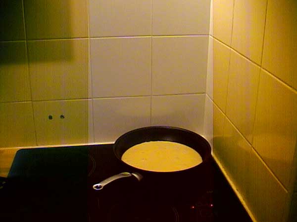

    Bonsoir
    Mon camescope s'est allumé ce jour avec un affichage bizarre en mode cam (en mode vtr tout est ok)
    Mon image est partagée en 3 verticalement
    au centre c'est ok sur les cotés ca tire sur le rouge ou le vert
    j'ai tenté un reset de la cam
    si je renvoie ca chez sony quelqu'un a une idée du prix de ce genre de reparation?
    Ci joint l'image donnée par le camescope
    merci de votre aide

    Exactement le même problème!
    Camescope DCR-TRV22E, image identique à celle jointe par professeurtiti (2 bandes sombres veticales sur chaque côté). Ce problème apparait sur l'écran LCD et le viseur mais la cam marche trés bien en magnétoscope. Donc problème d'objectif ou dans la partie caméra.

    Je n'ai pas ce modèle, mais j'aurais tendance à penser que c'est un problème mécanique sur l'objectif.
    On dirait qu'il s'est "éloigné" un peu du capteur

    C'est possible que le problème vienne de l'objectif car le camescope a un peu de mal avec l'autofocus (il fait quand même mais j'ai l'impression qu'il est plus long à faire le point) Mais ça peut aussi être un élément défaillant dans la partie cam.
    Je n'ose pas envoyer la bête chez SONY car il vont me facturer un devis tout ça pour me dire que la réparation coûtera plus cher que le camescope. Ouvrir la machine me parait un peu suicidaire surtout que l'objectif n'a pas l'air facile d'accés.

    Je finis par avoir une réponse du SAV sony : Alert technik, par mail. Ils me disent : "à priori, le problème que vous énoncez correspond à la campagne de rappel SONY concernant les capteurs CCD. Afin d'en avoir la certitude, je vous invite à nous faire parvenir votre DCRTRV22e à l'adresse suivante..." Donc je leur envoi mon camescope. Ils le reçoivent, d'après mon accusé de réception,le 28/12 et jusque là, je n'avais aucune nouvelle.
    Et là, par ce beau matin, je reçois une demande de chèque de 115,46€, une lettre type à la con, sans explication, sans me dire si OUI ou NON, le problème correspond à la campagne de rappel de SONY. Comme si ça ne faisait aucune difference! Je leur au renvoyé un mail pour leur demander : ça me parait quand même essentiel de le savoir.
