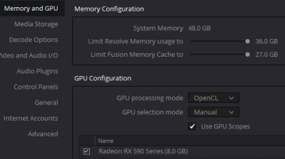

    Je précise que j'ai fait les réglages de base
    Je suis sous windows 10.
    Tout mes drivers sont à jour.
    Dernière version de Resolve.
    Je m'interroge sur ma carte mère et la version du bios qui est pourtant la dernière, téléchargée sur le site de MSI.
    Ai-je fait une mauvaise manip?
    Possible, mais est ce que ça peux expliquer cette dysfonction?
    Qu'en pensez vous?
    Merci pour vos réponses
    Cdt
    Antho

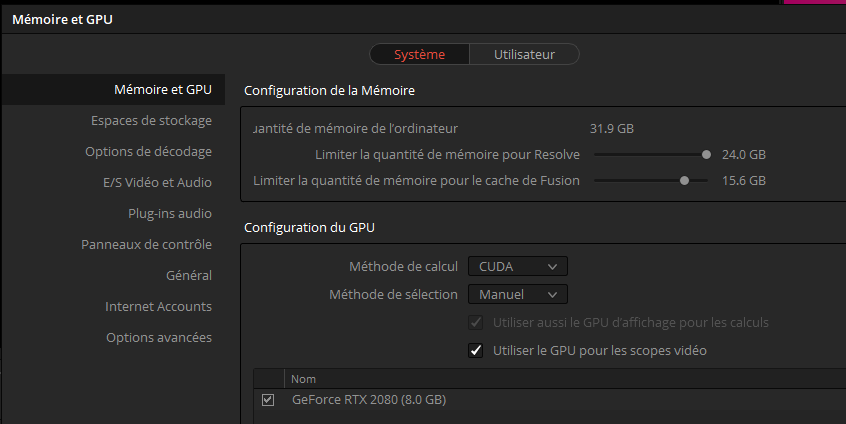

    voici mes réglages ( version complète )
    menu préférences
    options de décodage : décoder H264/265 avec accélération matérielle
    cordialement
