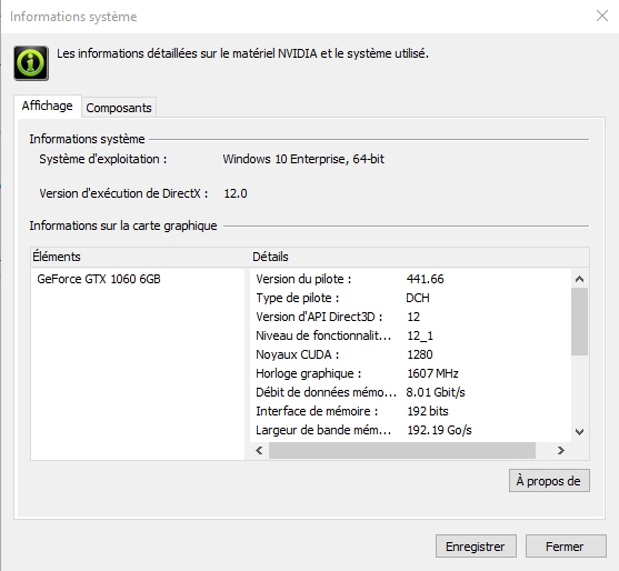

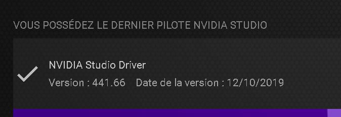

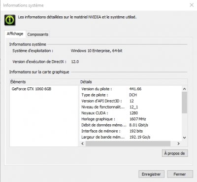

    encore merci à vous deux
    je suis repassé en H264 car il n'y a pas de différence avec HEVC
    J'ai bien la dernière version du driver

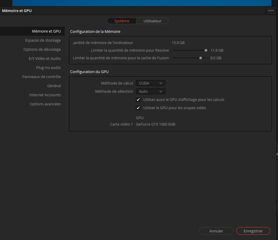

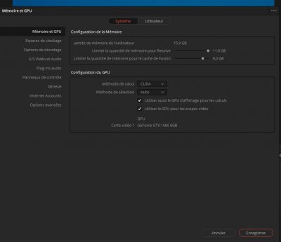

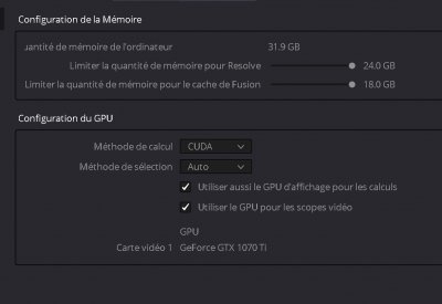

    J'ai essayé les différents réglages de resolve (c'est long il faut relancer resolve à chaque modification)
    en mode auto, openGL ou CUDA : mêmes résultats
    bizarre, vous avez dit bizarre...

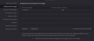

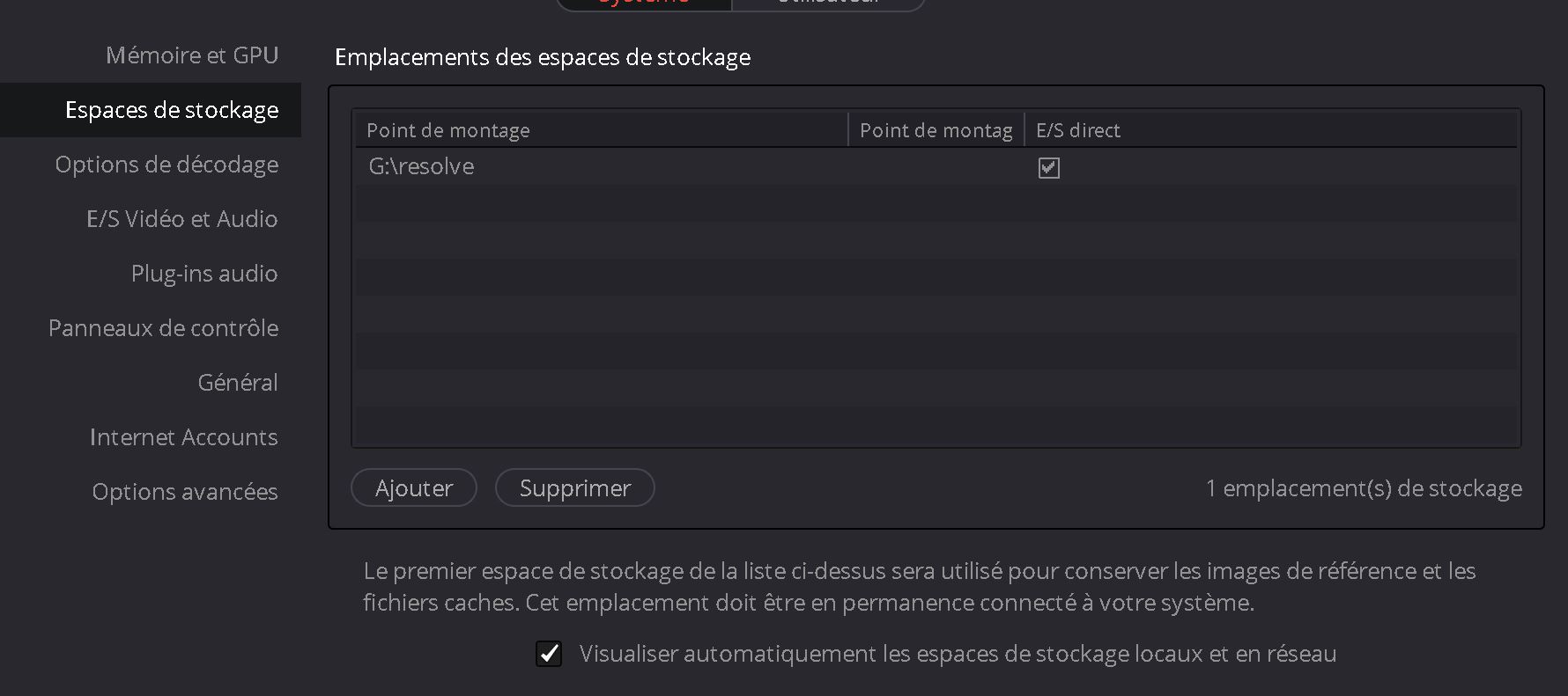

    Peux-tu poster une copie écran du panneau Préférences => Espaces de stockage ?
  3. amateur54
    111
    +0 / 2 / -0
    le disque G est un SSD où je ne place que les fichiers utiles au projet en cours

    Oui bizarre...J'avais une GTX1070 il y a longtemps et elle fonctionnait très bien...
    D'après ta copie écran ton disque G est à seulement 1%

    Il faut vérifier dans les paramètres de Resolve que toutes les cases Cuda sont cochées (mauis j'ai cru comprendre que oui).

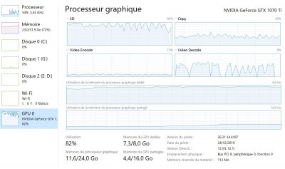

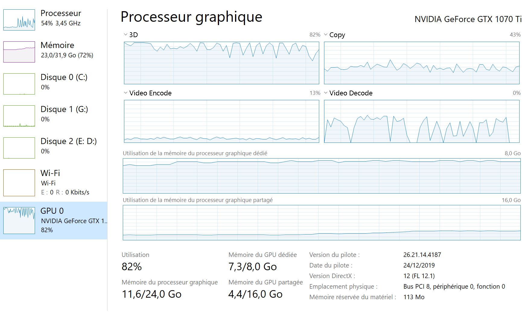

    une question que représente l'activité 3D ?( presque à 100 %)
  7. ogt
    Comme je l'ai dit, je préfère les infos fournies par le Moniteur de Ressources de Windows et GpuZ, que je maitrise mieux, et qui donnent une meilleure visibilité sur les goulots d'étranglement.
    Je suis très surpris de l'utilisation de la mémoire de votre carte graphique, chez moi seulement 2 Go sont utilisé pour un export avec NVENC.
