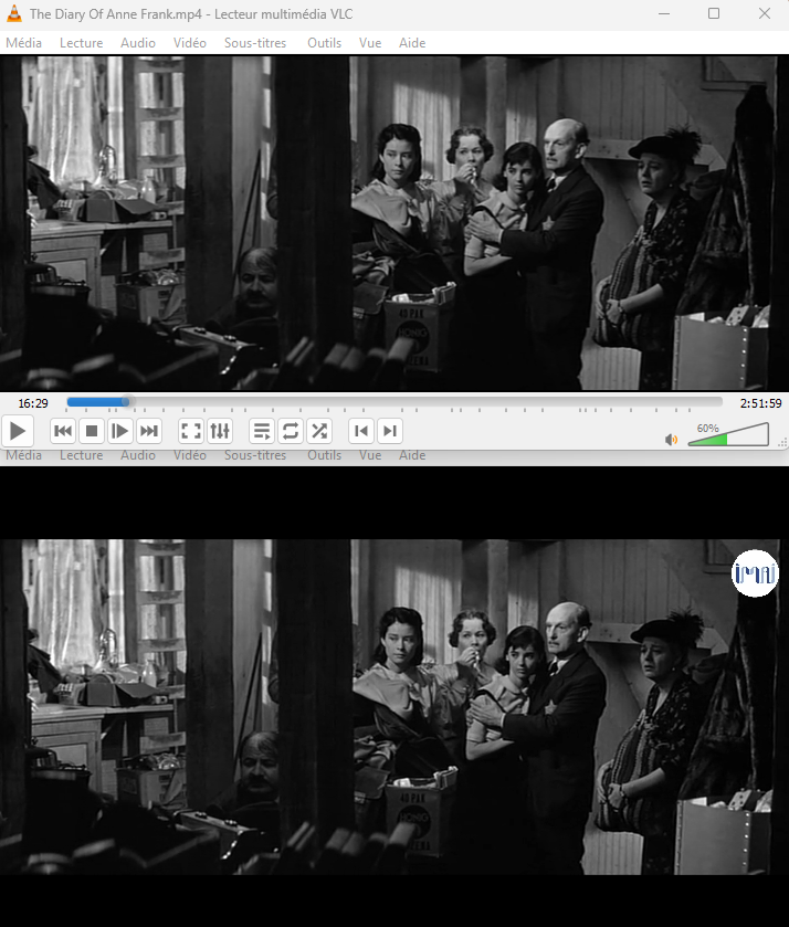

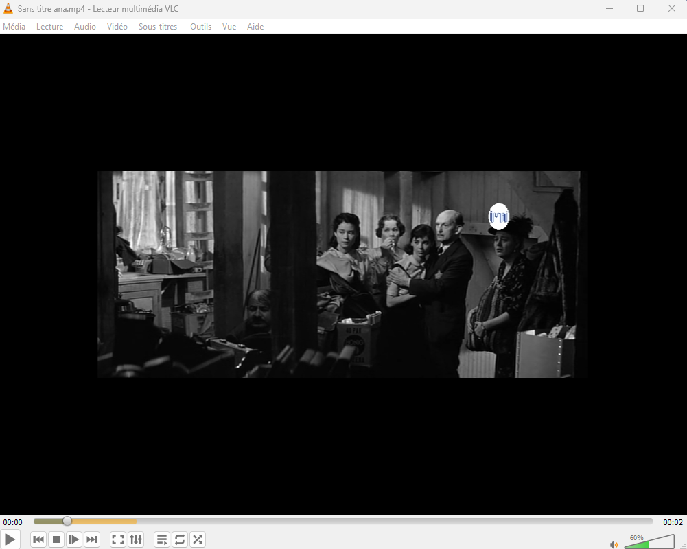

    Pour le moment, je travaille sur un Rip Dvd que j'ai fait avec Handbrake. Le fichier est un fichier 720*432 aux proportions 2,37:1.
    Comment configurer le projet pour qu'il respecte le rapport de proportions? upload_2024-4-12_13-49-28.png
    Je n'ai jamais que deux choix qui s'offrent à moi lors de la config de la time line : carré ou cinémascope. Le premier me donner le résultat du dessous (connerie de bandes) et le second
    donne un résultat encore plus biaisé.
    Comment feriez-vous ?
