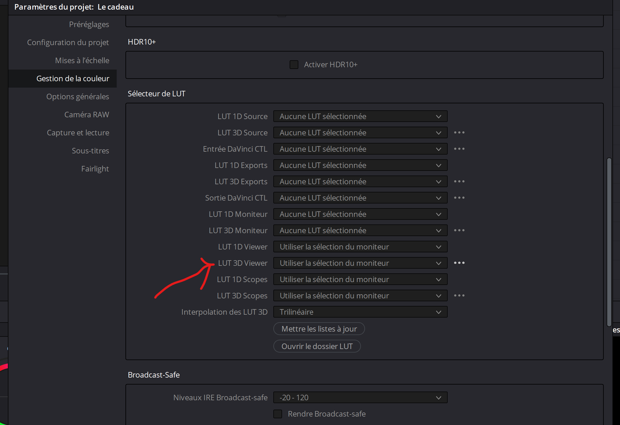

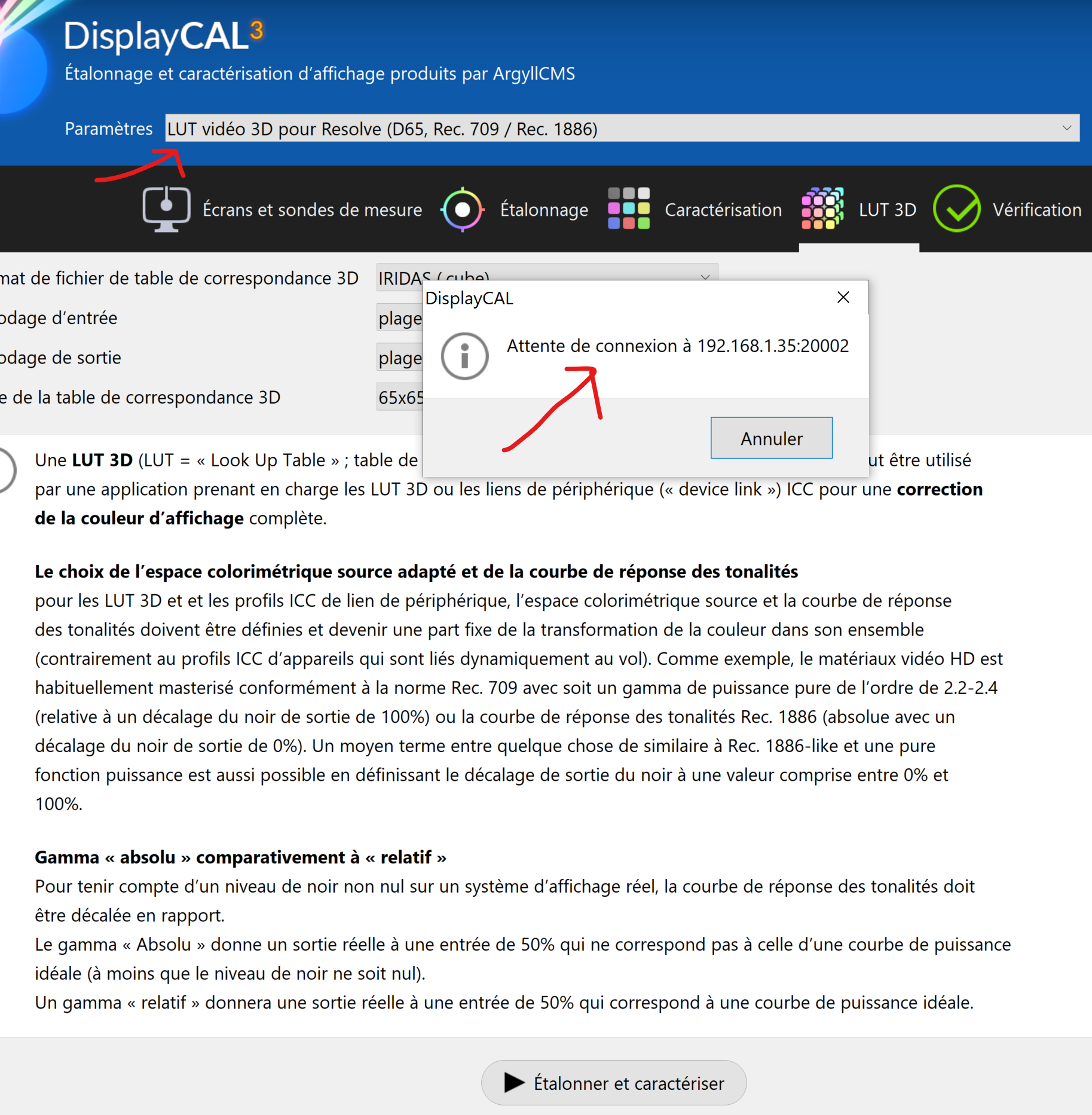

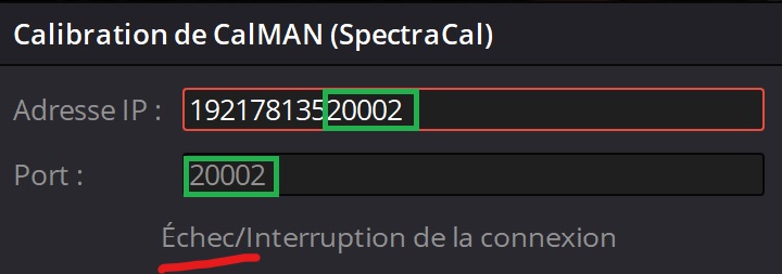

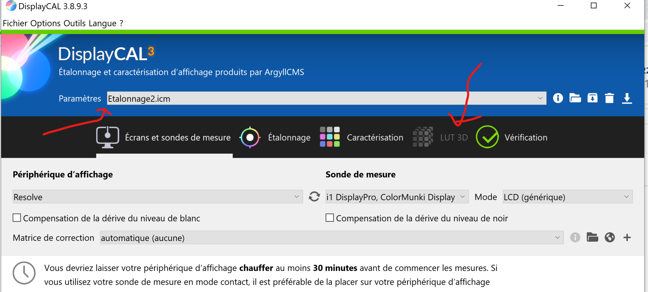

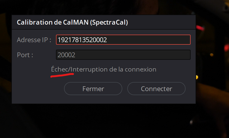

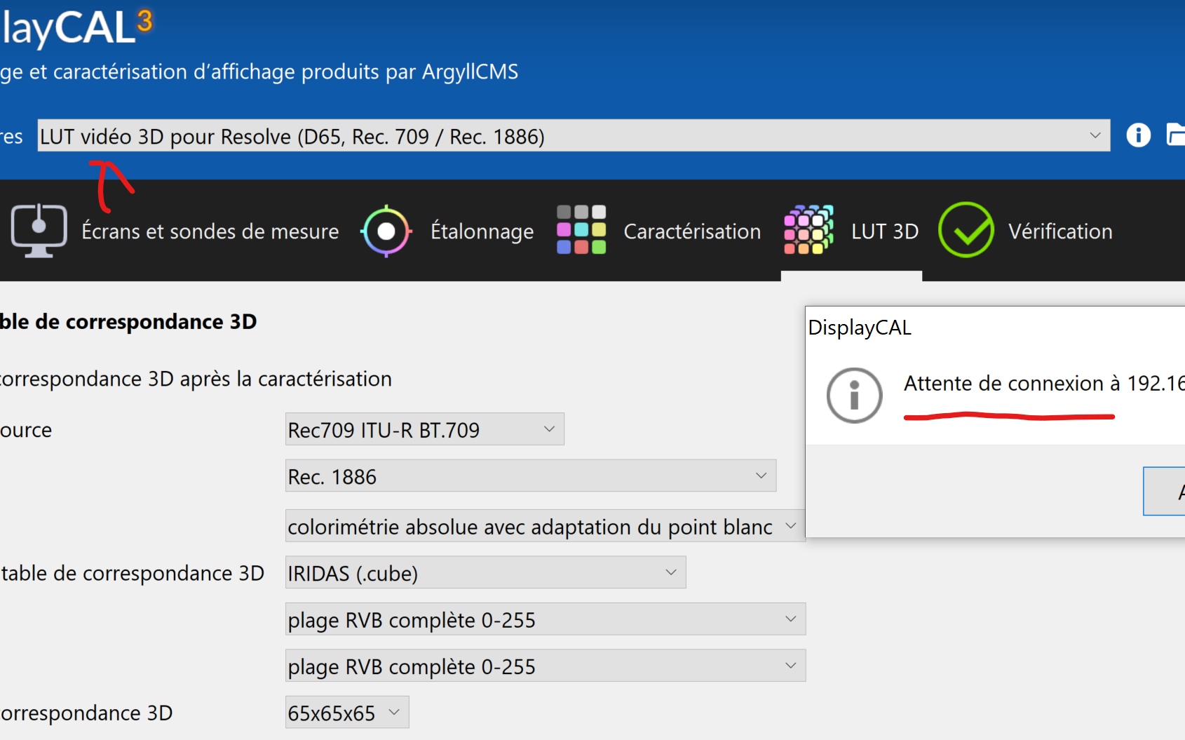

    Bonjour ! Da Vinci 16.1 permet (enfin) de mettre un deuxieme ecran en plein ecran de retour, sans passer par la carte video Black Magic. Cependant j'ai une question, comment calibrer alors ce deuxième écran, puisque le calibrage via CAIMAN n'est pas disponible ? Pour créer un LUT d’après les mesures sonde, DISPLAY CALL demande de se connecter à RESOLVE. Et si je calibre mon écran sans RESOLVE, je n’obtiens pas de LUT donc je ne peux pas le charger dans RESOLVE pour qu'il s'harmonise avec le calibrage de mon écran...

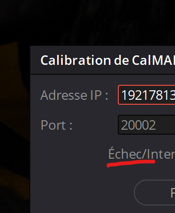

    Vous avez manifestement un problème avec l'adresse IP entrée.
    Une adresse IP a toujours la forme xxx.yyy.zzz.ttt,
    sur la votre il n'y a pas les points.

    Oui, j'ai rentré avec les points, juste j'ai modifié pour la capture d’écran pour ne pas que mon adresse IP n'apparaisse sur internet :)

    Ca ne sert strictement à rien , une adresse commençant par 192 est une adresse locale, pas une adresse Internet, aucun risque !

    Je ne savais pas. Vous avez une idée du coup comment je peux faire pour intégrer le profil de mon deuxième écran dans Da Vinci ?

    Désolé, je n'utilise pas de sonde de calibrage, mais votre problème semble bien lié à l'adresse IP nécessaire pour se connecter à Resolve.

    Pourquoi ajouter le port dans l'adresse IP puisqu'il faut le renseigner ensuite ?

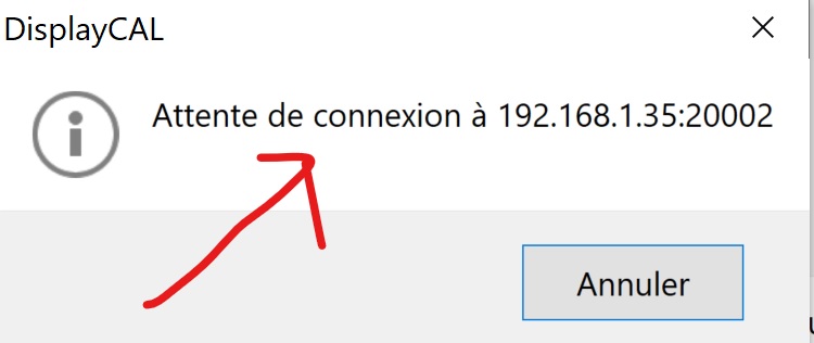

    Ca m'étonnerai que l'adresse soit 192.178.1.35
    je pencherai plutôt pour 192.168.1.35, qui est dans la plage classique d'une Box, et on ne rajoute pas le port s'il est demandé par ailleurs.

    Comme il a "masqué" son IP privée il a écrit n'importe quoi, sur l'autre image, c'est bien 168

    Je persiste et signe :
    il y a un problème de non correspondance entre l'adresse IP et du port, définis dans CalMAN et dans Resolve.
