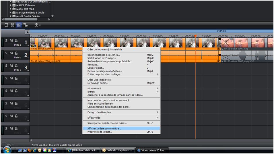

    Pour faire apparaître la date avec MAGIX Video Deluxe, il faut sélectionner la séquence que tu souhaites dater, puis tu fais un clic avec le bouton droit de la souris sur cette séquence vidéo ; un menu contextuel s'ouvre et tu cliques sur l'avant dernière option Afficher la date comme titre...

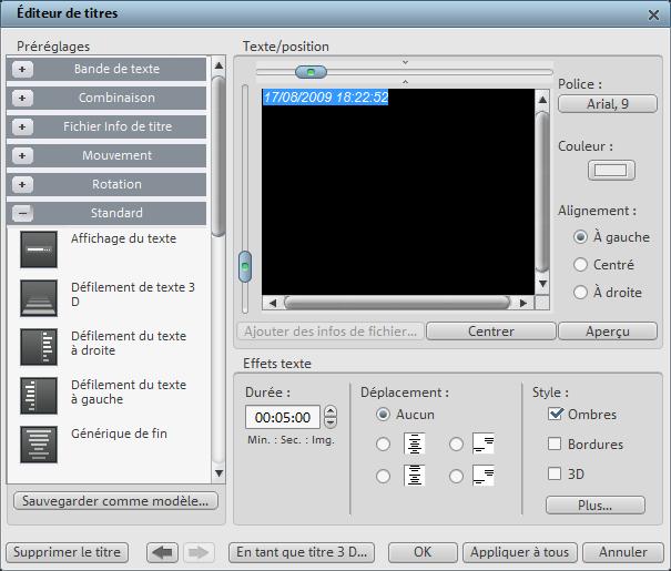

    La boîte Editeur de titre s'ouvre avec la date que tu peux formater à ta guise.
    Attention ceci n'est valable que pour les fichiers DV (et peut-être HDV) mais celà ne marche pas avec l'AVCHD.
    Concernant ce format les séquences sont sauvegardées et le nom de chaque séquence contient la date et l'heure de prise de vue, il suffit donc de rentrer dans l'éditeur de titre, de taper la date et de la mettre en forme.
    A noter enfin que dans la dernière version VDL16 la boîte de dialogue Editeur de Titres à disparue tout se passe dans le MediaPool et le titre s'affiche directement sur l'écran de prévisualisation (c'est une amélioration que j'attendais).
