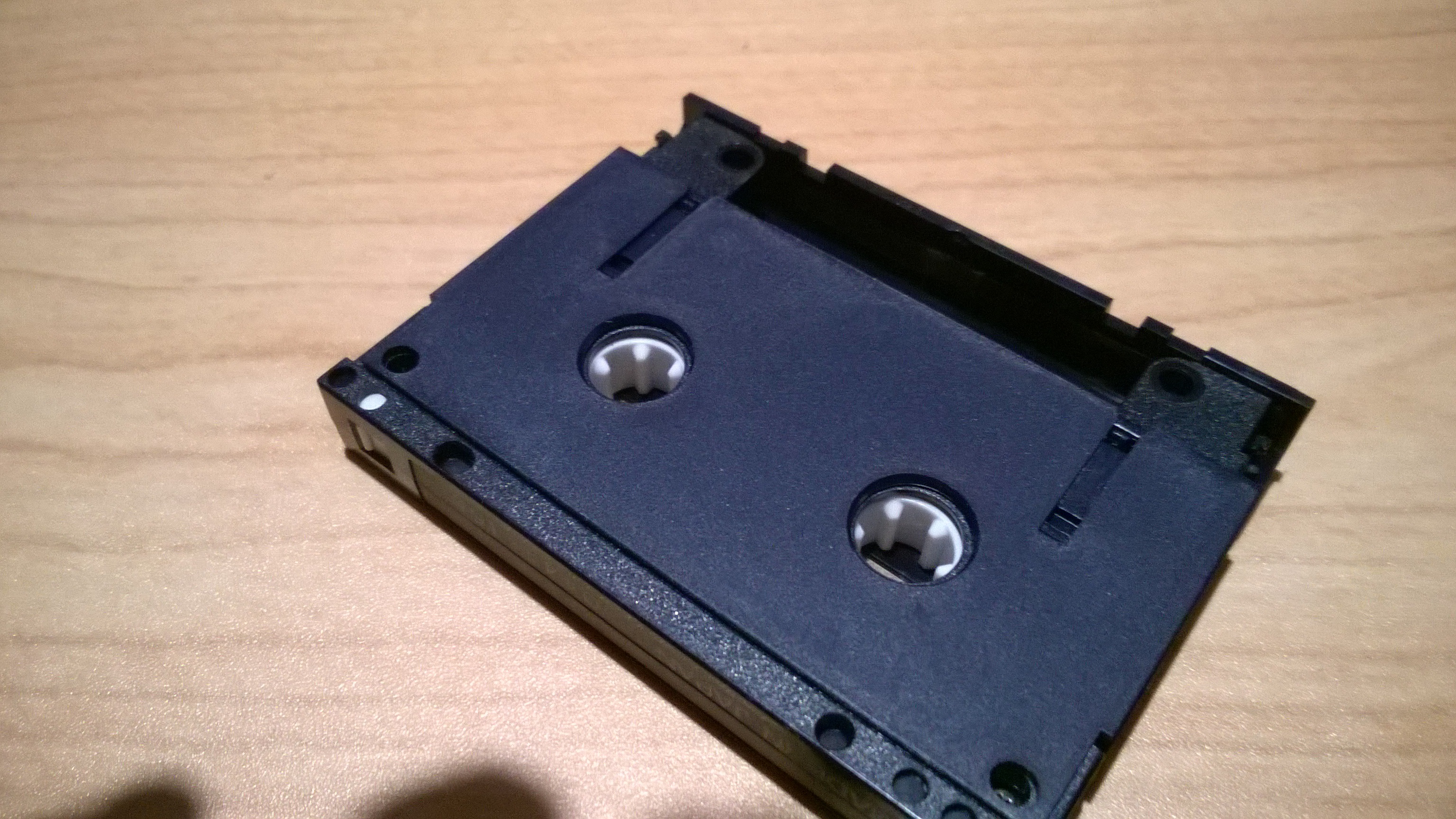

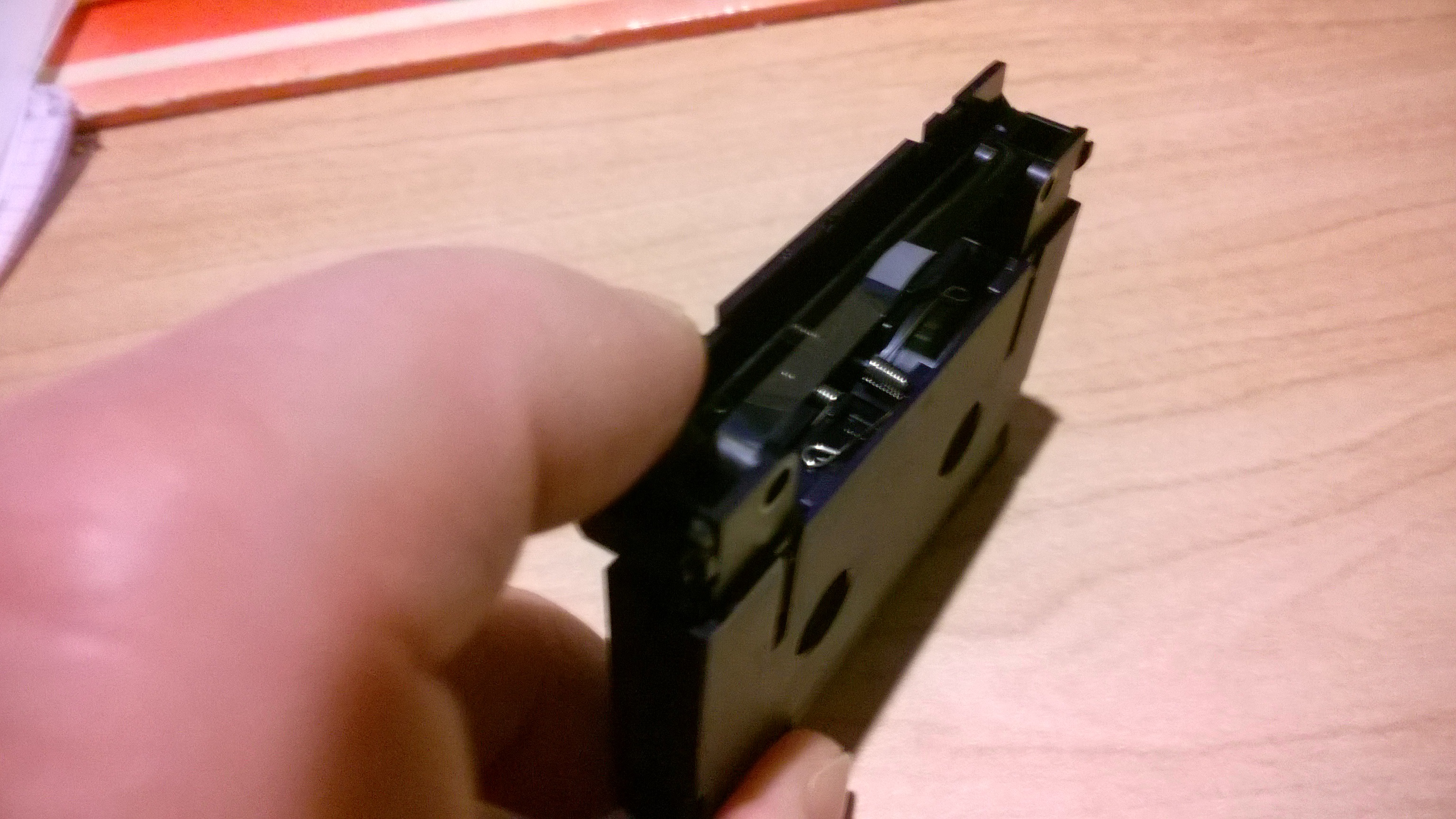

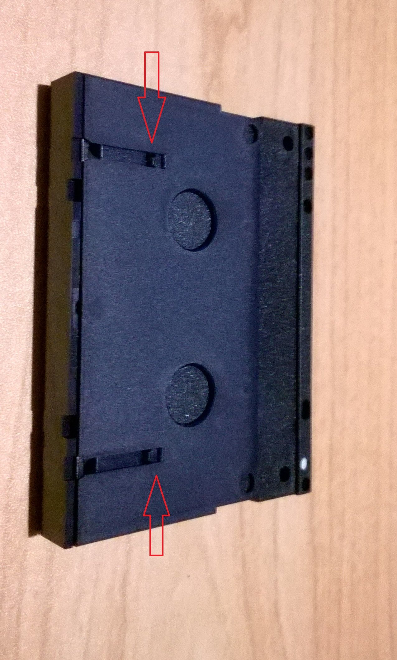

    Oui, faut faire glisser la protection inférieure et basculer le "couvercle" pour libérer le freinage des bobines.
    Doucement avec la chignole, c'est fragile ces petites bêtes :D
    1- avec l'ongle appuyer sur les deux ergots et faire glisser vers l'arrière
    2 on libère les moyeux des bobines
    3 on soulève la protection frontale pour débloquer le freinage des bobines

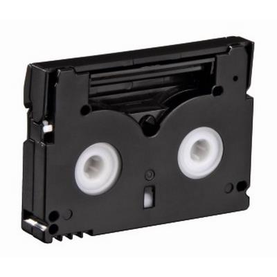

    Rien à voir avec la DAT, sur la DV il n'y a pas de cache moyeu, les bobines sont accessibles directement. Hama-mini-caette-DV-de-nettoyage.jpg
