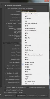

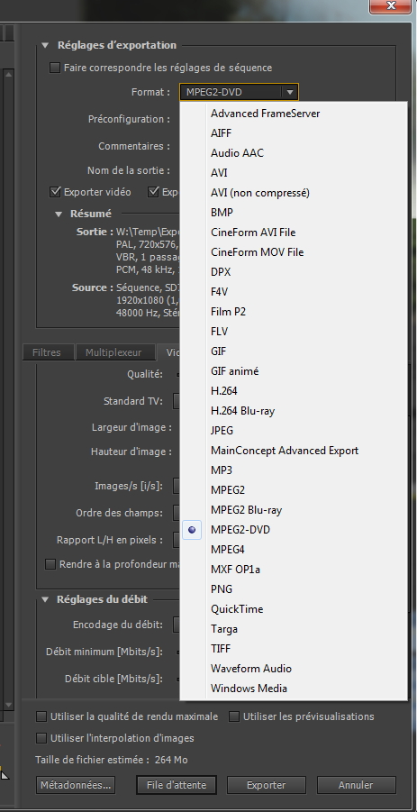

    D'ailleurs je viens de regarder sur Premiere et je n'ai pas la possibilité d'exporter en MPEG2-DVD, ça signifie que le codec n'est pas installé sur mon PC ?

    "sur Premiere et je n'ai pas la possibilité d'exporter en MPEG2-DVD"
    Quelle version ? ? ?
    Version non officielle ou non activée ?
    L'export en Mpeg2-DVD existe depuis la nuit des temps dans Premiere.
    Il vaut toujours mieux le faire dans Premiere, ainsi Encore reprend ces fichiers sans aucun transcodage supplémentaire.
