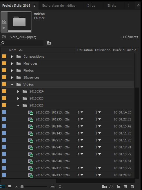

    Honnêtement, je n'utilise jamais les icones dans les chutiers, car j'ai toujours quelques milliers d'éléments, également classés par ordre chronologique, mais en mode liste (par jour et par heure de prise de vue) voir image 1.
    Je vais voir s'il y a une solution pour vous, mais je n'en suis pas certain dans CS6.

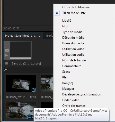

    A priori on peut faire un tri manuel (placer manuellement les icones ou l'on veut), mais il n'y à pas d'option de tri programmé.
    Par contre dans les dernieres versions on peut trier sur à peu près tout (voir image 2), et même créer des chûtiers de recherche et d'extraction sur certain critères.
    => il est temps de migrer sur les dernières versions qui contiennent plein de fonctions géniales, qui facilitent la vie.
