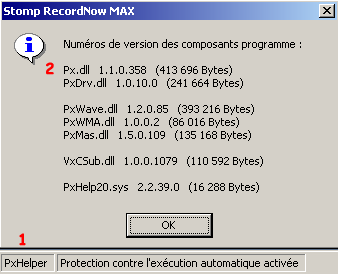

    Petite info le PxEngine n'est pas a mettre a jour si votre
    graveur est detecté , en plus pour de-installer le PxEngine il
    faut supprimer les dll a la main .(voir image)
    1 - Double clic sur Px Helper
    2 - Version du PxEngine
      7.7 KB
