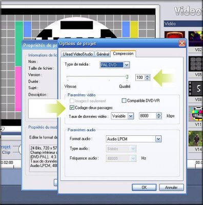

    Tu peux deja faire une chose dans Video Studio 11 => un export complet au format DV
    ensuite tu utilise ce fichier pour l'export en DVD.
    Dans l'export en DVD tu peux aussi modifier le parametrage de base pour mettre un encodage en deux passes et pousser le qualite a 100 %
    Voila un exemple avec Video Studio 9 pour modifier le parametrage du template DVD pal
    qui est utilisé pour la creation du DVD
