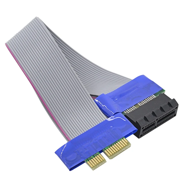

    sans compter que la plupart des connecteurs en 16x ou 8x , ne le sont que si les autres connecteurs ne sont pas utilises. Ou alors ils partagent les ressources avec un autre bus (ethernet, usb ou sata) et bonjour les problemes.
    pourtant , si on cherche bien , on trouve des cartes meres qui offrent une tripotee de ports PCIe.
    ou alors on peut acheter un cable d'extension pour recuperer un port bloque par une carte un peu trop encombrante.
    Mainboard Kolink Riser Card Extender Cable
