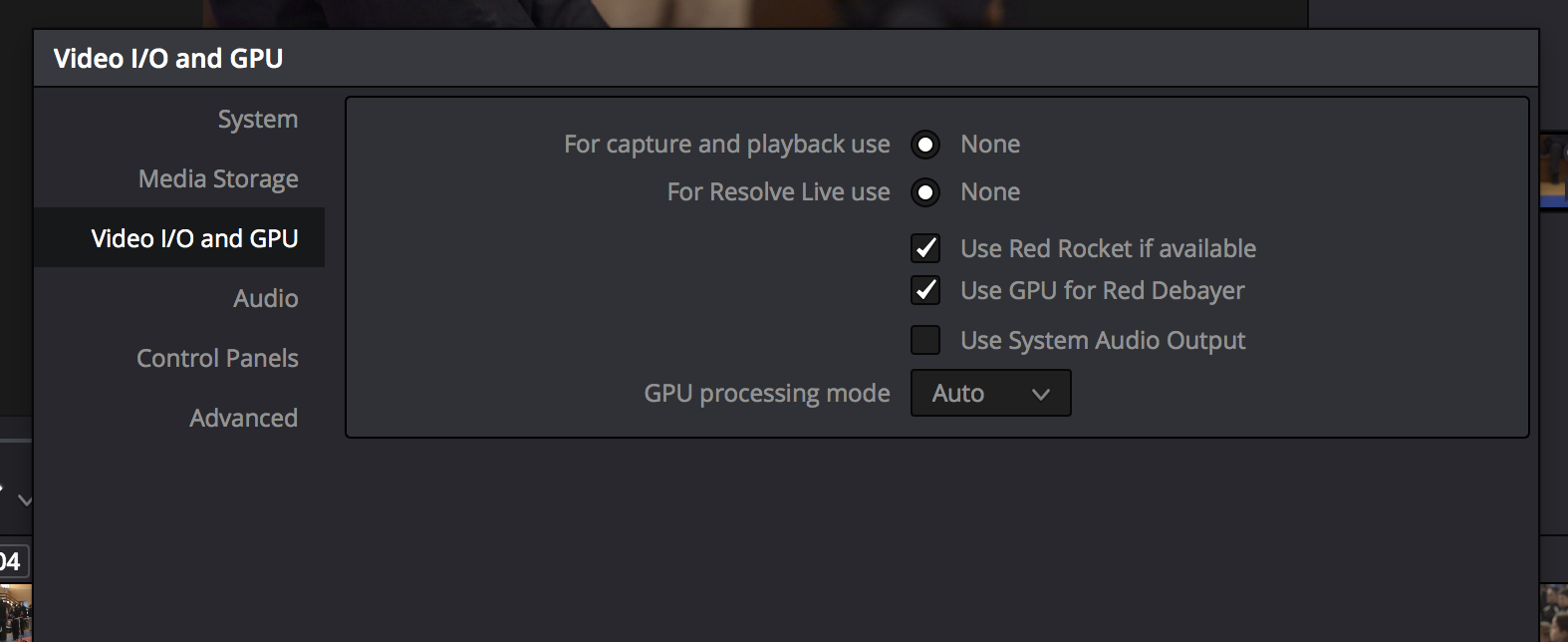

    Bonjour à tous,
    Je monte sur un Macbook Pro 2013 avec carte graphique NVIDIA GeForce GT 750M 2048 Mo,
    un moniteur externe branché en HDMI sur le Mac. Avec Premiere le ou les moniteurs externes sont reconnus.
    Dans les préférences de Da Vinci, mon moniteur externe n'est par contre pas reconnu, j'aurai souhaité
    sortir le monitoring sur un écran plus grand que la fenêtre du logiciel.
    Quelqu'un a-t-il rencontré ce problème ?
    Merci pour votre aide.
    Mega

    Pour faire un monitoring dans Resolve, il faut obligatoirement… du hardware Blackmagic. Si le logiciel est gratuit, ce n'est pas pour rien :cool:
    Ah au fait, cela ne sert à rien non plus d'acheter un boitier Matrox, il ne sera évidemment pas reconnu non plus…

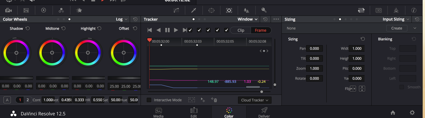

    Du coup, avec ce dual screen, je me suis retrouvé avec un menu décallé
    Mais en allant dans Workspace > Layout > Rest UI Layout, tout est revenu dans l'ordre.
    Voilà, ça pourra peut-être en aider certains.
    Merci
    Mega
