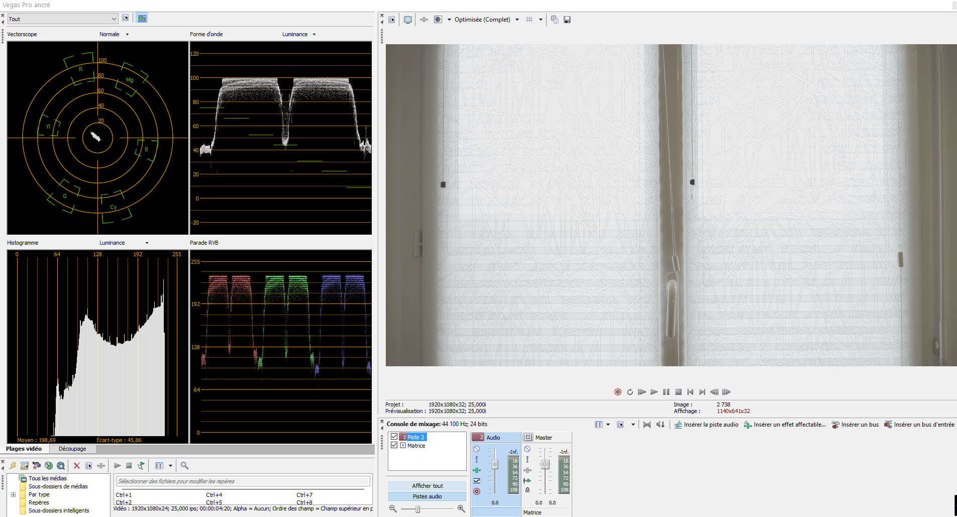

    Concrètement, voici deux images dépotées vite fait dans Végas, issues d’un plan volontairement surex :
    Sur la première, j’ai juste baissé le gain pour récupérer un max d’infos dans les « super whites »

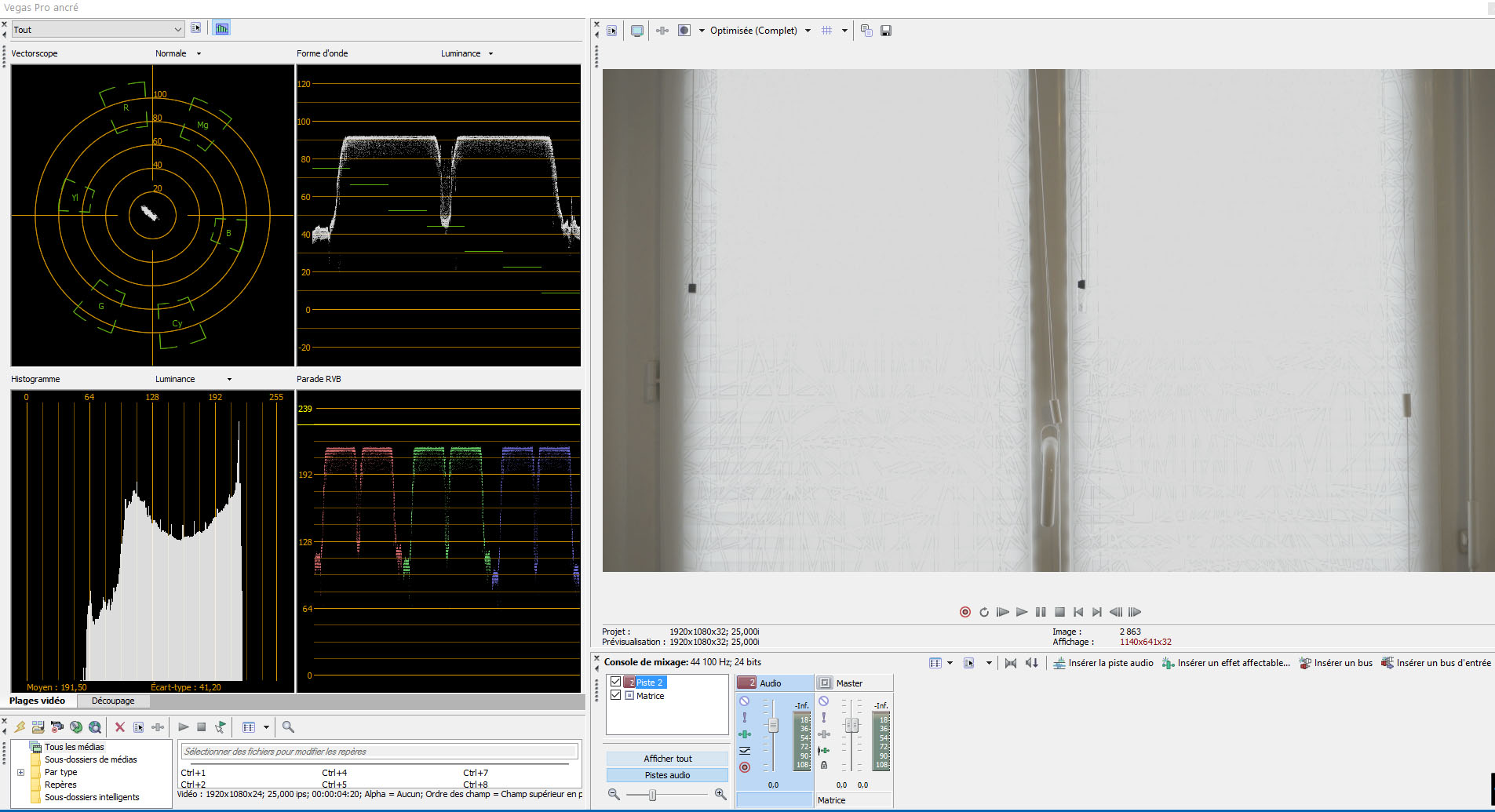

    Sur la seconde, j’ai effectué exactement la même baisse de gain, mais après un encodage via media encodeur. ( comme tu peux le voir sur le vectorscope, il n’y avait plus rien au dessus de 100)
    Je te laisse apprécier les détails du voilage…

    Ah oui effectivement, je comprends ton terme "illégal" :D c'est visiblement visible....Bon donc Adobe n'est pas parfait question encodage.:sad:
