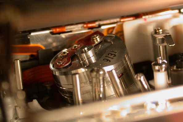

  13. Pulco
    Pulco Guest
    crasse et alcool
    j'aimerais vous poser deux questions
    1-d'après cette photo, est-ce encrassé par le passage de Sony Premium ?
    2-comment faire pour écarter/entrouvrir plus la trappe pour y avoir un accès plus zézé?
    Ne jamais filmer/tourner dans une scierie sans protéger votre caméscope par un caisson
  14. Pulco
    Pulco Guest
    c'est un caméscope Sony TRV6,
    le noir flou à gauche = un truc, sorte de patte avec une fente ou glisse un picot dépassant du tiroir ou l'on pose la K7
    le noir flou en haut = le dessus de la trappe
    c'est vraiment serré comme dans une HLM ! j'arrive meme pas à y regarder dedans avec les deux yeux!!!!. La distance entre les deux yeux étant supérieure à la longueur d'un boitier de K7 (62mm) , donc de la trappe....
    Ce que je voudrais savoir, c'est.... en partant de ce que je vois, donc en regardant cette photo, comment je peux me rendre compte
    que la crasse s'aglutine? Car la je ne vois qu'un tambour et des tiges de travers!
  15. michel.L
    115
    Je serais toi, à part utiliser une cassette de nettoyage, je ne toucherais pas trop à "cette chose".
    Un accident sur ces petites têtes est si vite arrivé !:non:
