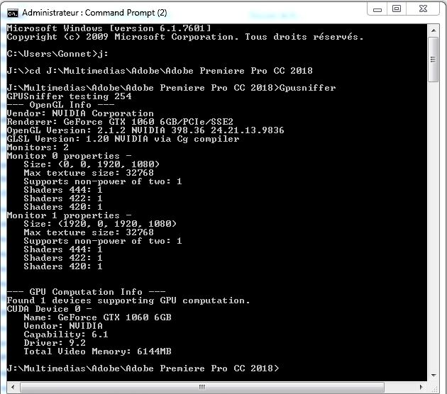

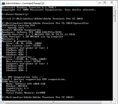

    Pour Premiere, lancer le programme GpuSniffer,en mode commande, et voir ce qu'il affiche.
    Mais quelle version de Premiere ?

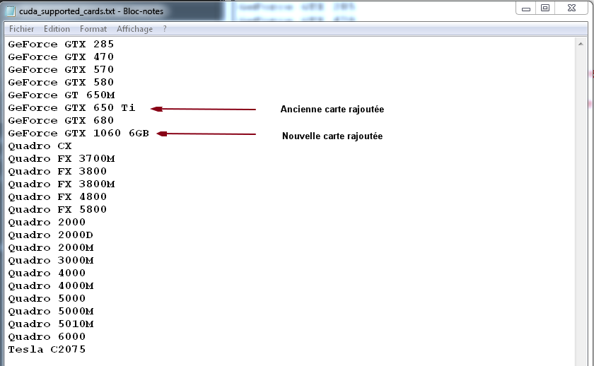

    Jusqu'à la version CC2014 incluse il faut indiquer votre carte dans le fichier :
    cuda_supported_cards.txt

    Il n'y a a aucun problème dans CS6 avec toutes les cartes Nvidia, les anciennes et les nouvelles (validées ou non par Adobe)
    Il suffit d'entrer leur nom dans le fichier "cuda supported cards"

    D'abord ce matin, j'ai cherché le fameux fichier "cuda_supported_cards.txt" . je ne le voyais pas dans la liste déroulante . Alors j'en ai créé un en suivant le Tuto vidéo d'un serviable étranger. Mais quand j'ai voulu coller ce fichier dans le répertoire de PP , Windows me demande si je veux remplacer celui qui existe déjà?
    Ha!! donc il se cachait là et ne me disait rien. Alors je rajoute ma carte GTX660 dans la liste mais Windows me refuse la modif.
    Re consultation d'un tuto sur les droits d'administrateur. Puis clic droit sur les propriétés du fichier etc. et je peux enfin enregistrer la modification!
    Ouf!
    Je lance mon dernier projet Première, comme espéré MERCURY est actif! Et la ligne rouge est devenue jaune instantanément! J'ai lancé un export du film de 35 mn. Et sans le terminer il semblait exiger 28 mn au lieu de 75 mn précédemment. (là je suis approximatif car les longs exports je les lance et pars faire autre chose.)
