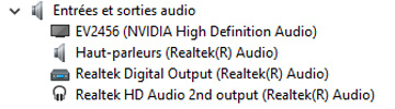

    NVIDIA High Definition Audio
    Realtek High Definition Audio
    Merci pour ton support cv21 ..:jap:
    Ce qui me "perturbe " le plus : aucun des autres logiciels n'étaient "écoutable"
    je voyais bien les Barregraphe s’émouvoir ..mais rien pour les oreilles !
    Que "Steinberg Cubase Elements 12" n'arrive pas à reconnaitre/ s'associer à la carte son pourquoi pas !
    Mais que l'audio soit coupé pour tout le monde, alors là j'en perd l'audition :D
    Bertrand

    coup classique. Quand on a un ecran connecté en HDMI , il faut faire attention que le son ne parte pas dans la sortie HDMI (la plupart du temps les moniteurs PC n'ayant pas de haut-parleurs).
    le chipset realtek (quasi omnipresent de nos jours) represente la sortie son du pc , alors que la sortie Nvidia represent la sortie HDMI.
    Le plus simple en general est de desactiver de facon permanente la sortie audio HDMI.
