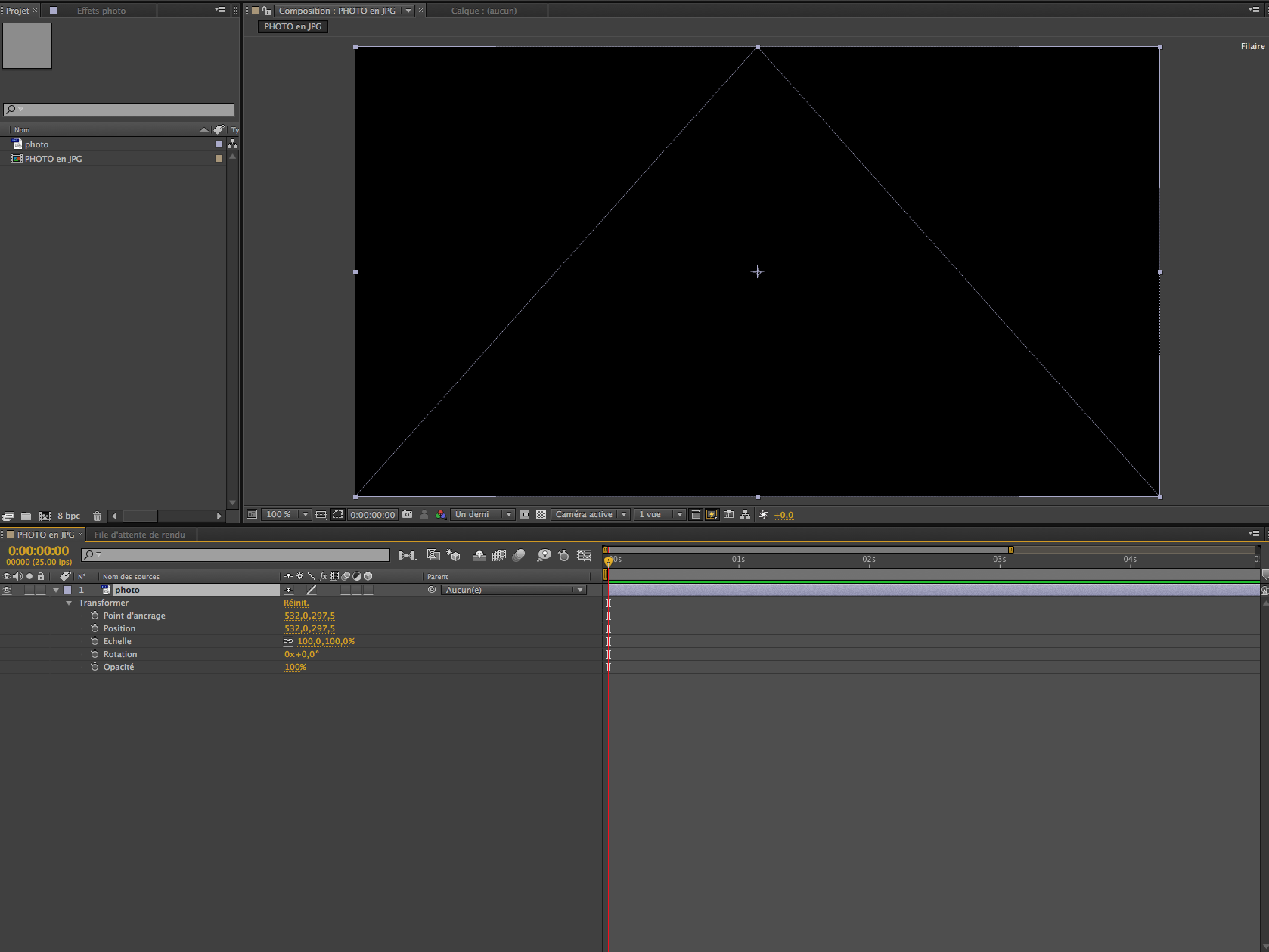

    Je viens de créer un nouveau projet et les photos que j'importe dans ma composition (jpg classique) ne s'affichent pas en position statique mais correctement en prévisualisation RAM.
    Elles s'affiche également sans pb quand j'affiche le calque associé.
    J'ai testé avec plusieurs photos d'origines différentes et différents enregistrements jpg mais rien n'y fait.
    Je ne comprends pas, je n'ai jamais eu ce pb auparavant et je ne crois avoir rien changé depuis ma config AE.

  3. ogt
    Il faudrait publier une image de votre timeline et de votre écran de composition (avec la photo non affichée)
  4. Mengeco
    157
    +1 / 0 / -0
    Ok, je joins ça, merci

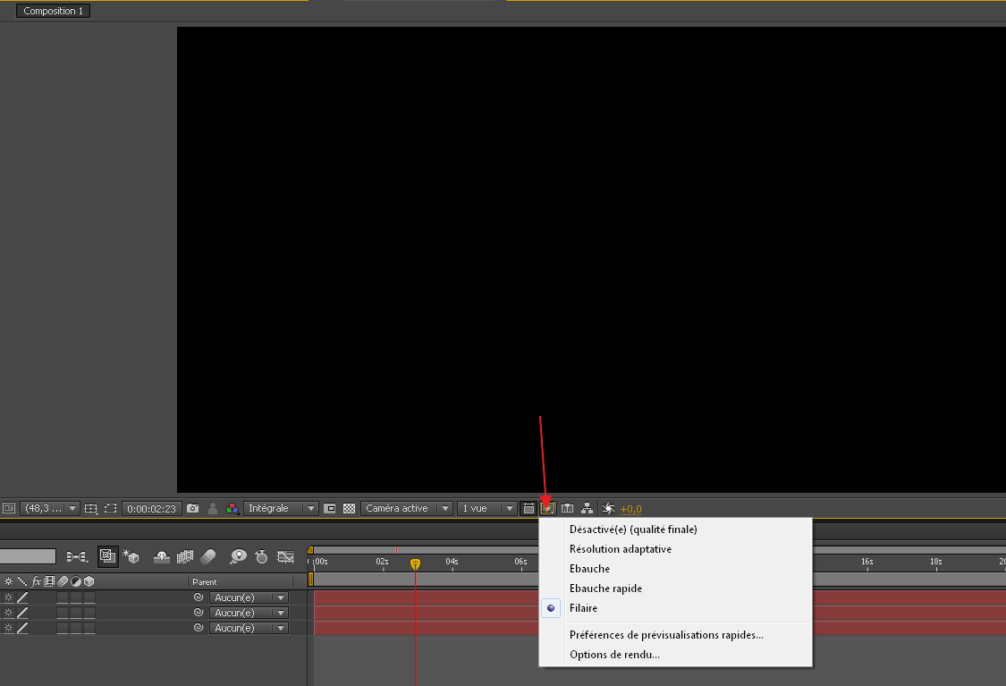

  5. ogt
    C'est tout bête : vous êtes en affichage mode "filaire" il n'y a donc rien à voir sur une photo !
    => on haut à droite sur votre image.
    Sélectionner l'affichage sur le bouton indiqué par la flèche sur mon image
    #5 ogt, 28 Septembre 2018

  6. Mengeco
    157
    +1 / 0 / -0
    Houps, la honte, j'avoue que je n'utilise jamais ce mode de rendu et j'avais oublié qu'il existait... Et je ne sais d'ailleurs pas comment je l'ai activé, un raccourci clavier malheureux...
    Merci beaucoup Olivier !!!!
