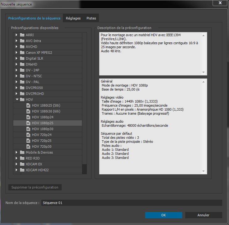

    Cela ne pose aucun problème dans Premiere, puisque le format original de ce camescope est bien HDV, c'est a dire anamorphique.
    Il faut simplement définir une séquence avec ce format.
    Que ce soit Premiere qui applique la conversion HDV=>FHD seulement à l'export ou votre usine à gaz avant import, cela ne va pas changer le résultat (sinon que ça ne peut être que mieux !).
    Règle d'or : si possible, dans un logiciel de montage on travaille toujours avec le format natif , ce n'est qu'au moment de l'export que l'on adapte le format en fonction du support et de l'usage final de film monté.

    Le HDV c'est un format anamorphique, c'est à dire que le pixel est rectangulaire, soit 1440*1080 avec un pixel ratio de 1,33
    Le full HD travaille avec un pixel carré, donc en 1920*1080, pixel ratio 1, mais les deux système produisent en final une image identique en format 16/9.
    Dans Premiere il faut définir une séquence en HDV, et pour l'export, soit vous conservez ce format (tous les lecteurs interpréteront le pixel rectangulaire) soit vous repassez en pixel carré en 1920*1080.
