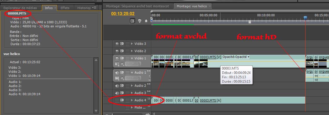

    Salut
    Je fait un test en AVCHD en 1920 / 1080 et donc je selectione une portion et je fais incruster (;) et donc dans mon monatege sequence 01
    J'ai que la video masi j'ai pas l'audio
    Est ce que c'est normal ou il faut passer par une autre fonction pour avoir la video et l'audio
    merci
  2. sitoon07
    39
    vérifie que tu as une piste audio en 5.1 et si ce n'est pas le cas rajoute en une et sélectionne la pour faire ton insertion, certain caméscope travail en 5.1 du coup si toutes tes pistes sont en stéréo le logiciel sait pas ou la mettre donc il la met pas tout simplement.

    dans cette capture tu as un fichier avchd (hautparleur désactivé) et un fichier HD (ou DV)

    bha j'intergre la video et arpes l'audio il s'integre pas les 2 en meme temps
