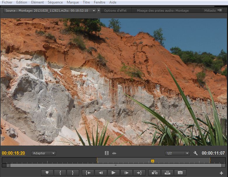

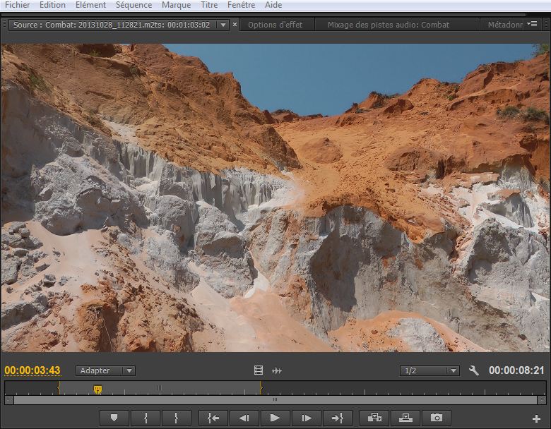

  5. ogt
    "Dans ma fenêtre projet, pour un rush er je vois bien le "point d'entrée vidéo"," le point de sortie vidéo", la durée etc..de la séquence que j'ai envoyée vers la fenêtre de montage."
    Pour retrouver les points IN et Out d'un clip utilisé dans une séquence, il suffit de faire un double clic sur ce clip pour l'afficher dans le moniteur source :
    Là, le clip est affiché en entier avec ses marqueurs In et Out utilisé dans la séquence courante.
    Voir sur les images, deux affichages dans le moniteur source, d'un extrait du même clip utilisé dans 2 séquences différentes, donc avec des points In et Out différents.
    #5 ogt, 27 Décembre 2013
