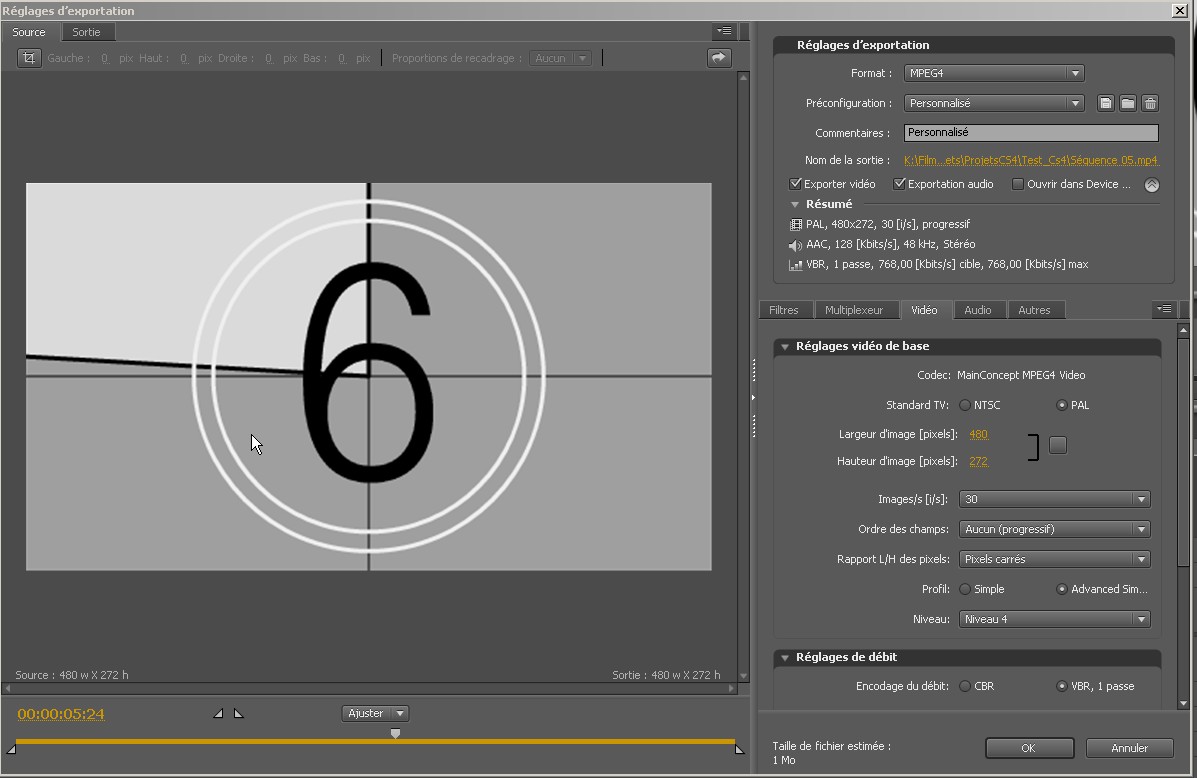

  2. ogt
    Sauf erreur, le format de la PSP est du Mpeg4.
    Il suffit dans l'export de choisir ce format et de le personnaliser suivant vos besoins : voir image

  3. Sheperdofsouls
    Merci Olivier d'avoir pris le temps de me répondre.
    Pour autant, je pense m'être mal exprimé car il ne s'agit pas d'un montage à destination de la PSP (et nécessitant donc un encodage particulier) mais de vidéos .avi faites depuis ma PSP.
    Bref, il s'avère qu'entre-temps j'ai pu trouvé une solution à mon problème :
    - format par défaut
    - codec : None
    - Trame inférieure en première
    - 24 bits.
    Résolu.
