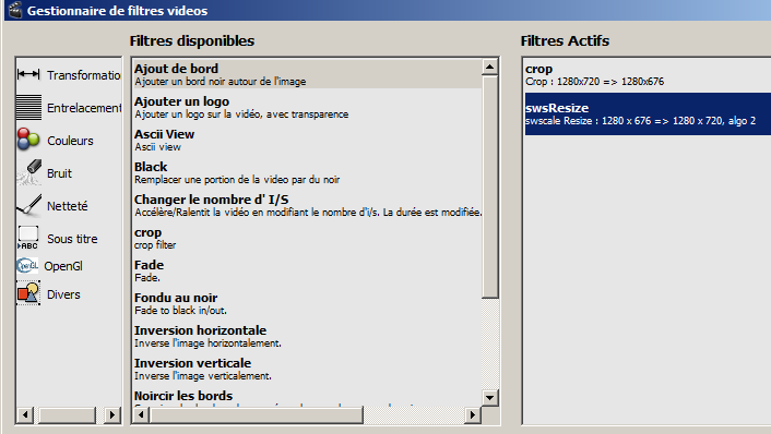

    ça fonctionne avec un logiciel plutôt facile d'accès et gratuit comme avidemux
    fichier résultat
    - Ouvrir le fichier
    - Sortie vidéo > prendre par exemple : Mpeg4 AVC x264
    - Filtres > prendre crop et swsResize (penser à déverrouiller le rapport h/l pour pouvoir saisir librement des valeurs)
    - Format de sortie > par exemple Mp4v2 Muxer
    - Faire un Sauver (CTRL S)
    PS : ça fonctionne aussi selon le même principe avec Virtualdub Filtermod
    et les filtres :
