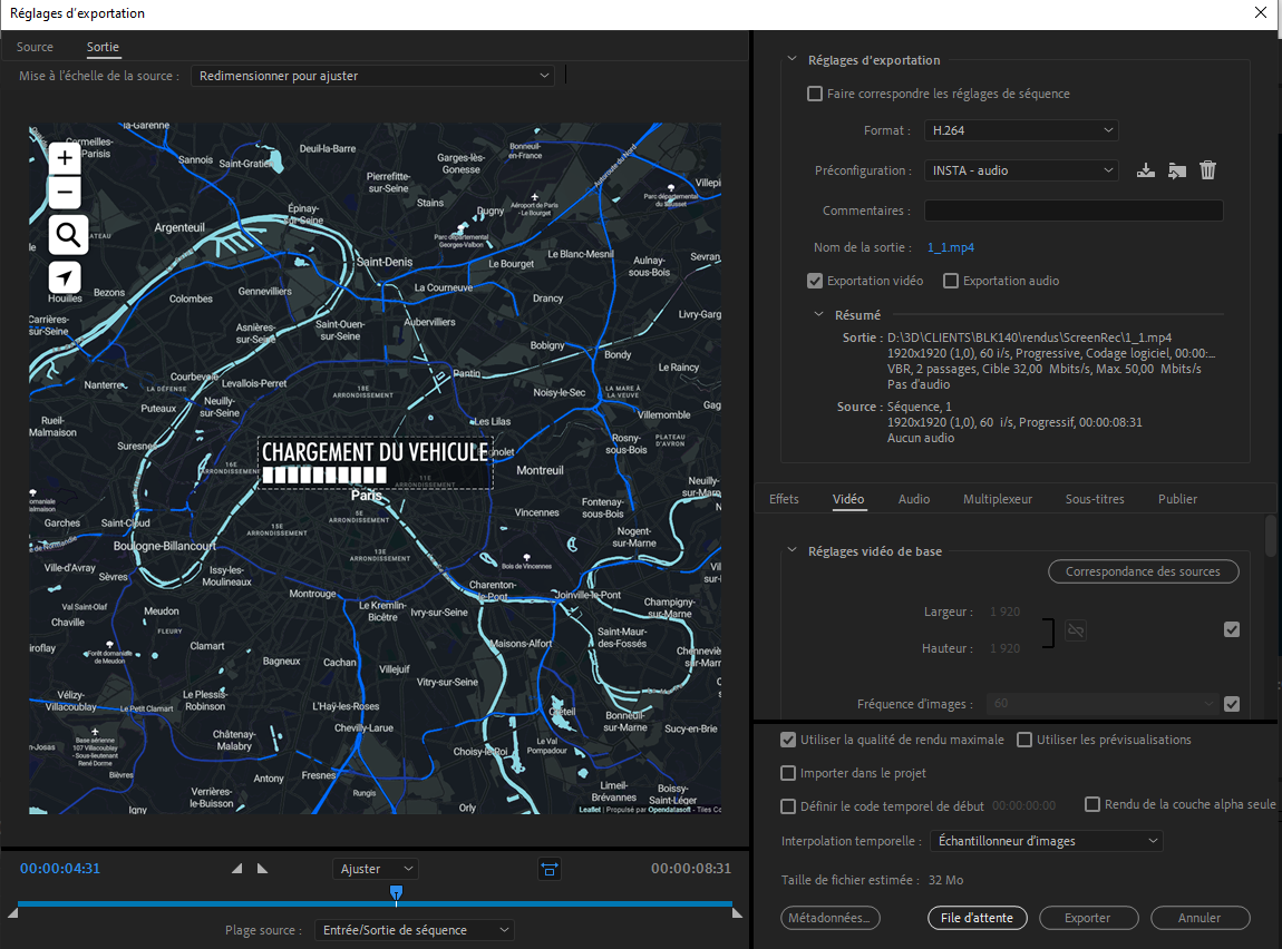

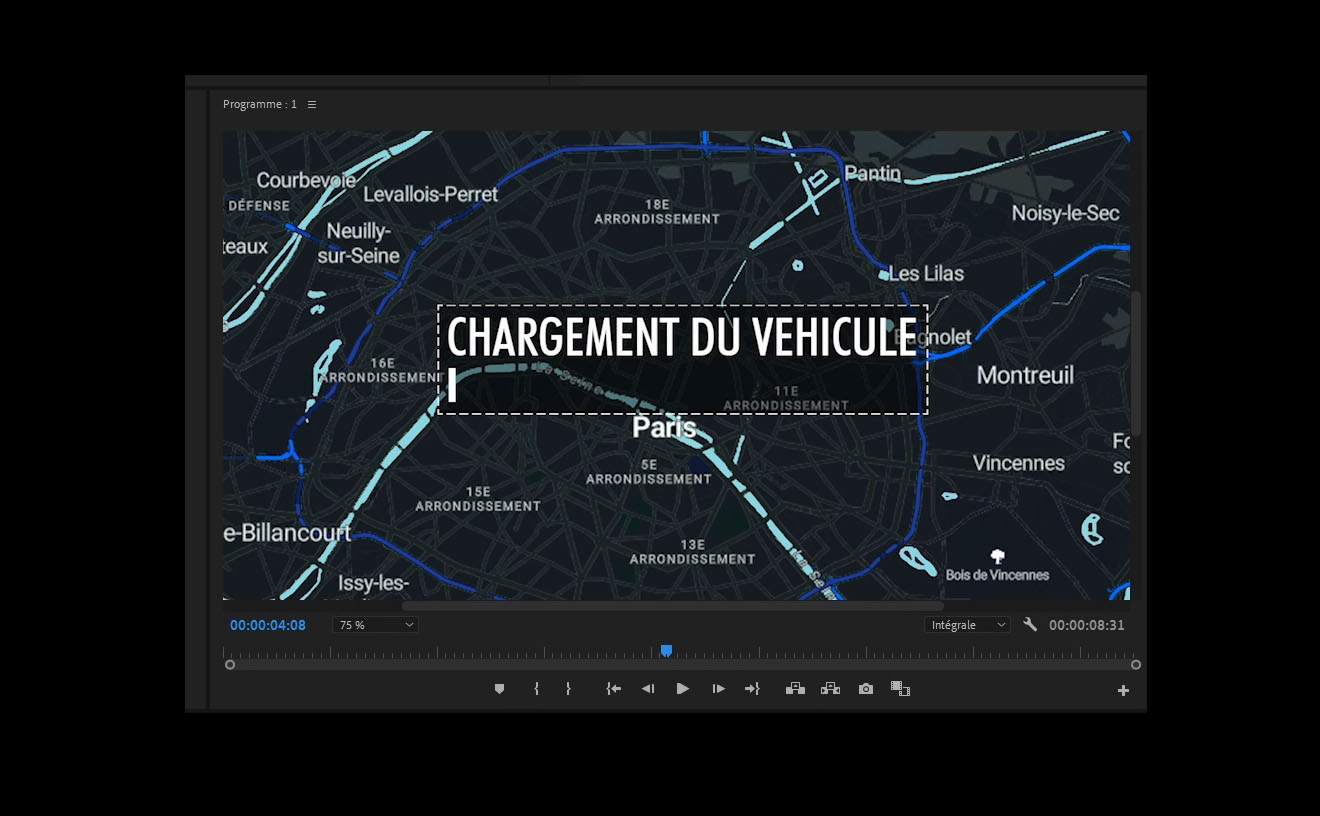

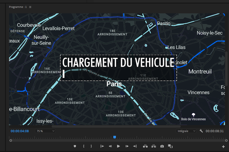

    J'essaie de rendre un montage composé de png, de texte Photoshop et de dégradés pourtant, malgré tous mes essais de paramètres, première pro ne cesse de rendre du crénelage sur mes textes, de marquer mes dégradés avec des étapes.
    Comme vous pouvez le voir, certains traits sont altérés sur le fichier exporté alors qu'ils ne le sont pas dans la prévisualisation adobe.

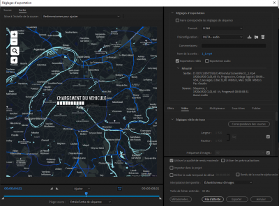

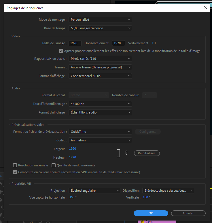

    Je vous envoie aussi mes paramètres de rendu ainsi que mes paramètres de séquence si quelqu'un a une idée de la source du problème.

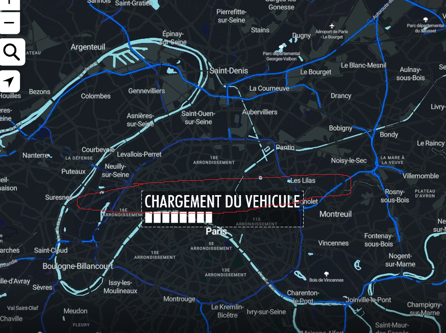

    La ligne discontinue en haut de "chargement du véhicule" a disparu !
    C'est tout ce que je vois.

    Oui justement j'aimerai bien qu'elle ne disparaisse pas, sur le dégradé c'est pas evident a voir mais il est aussi altéré.

    Fichier>>Nouvelle séquence >> réglage de la séquence>>personnaliser !
    3840*2160 pas 12260! ;)
