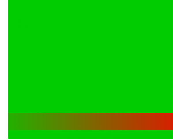

    non, ce que je veux c'est ceci.
    Sauf que sur le fond vert devrait y avoir ma video et sur la partie rouge degrade transparent il y a mon titre mon titre. Avec application du Chromakey.

    Essai de former des phrases compréhensible :)
    Alors tu veux sa si j'ai bien compris ?
    Je ne crois pas que c'est possible en utilisant ta fason !
