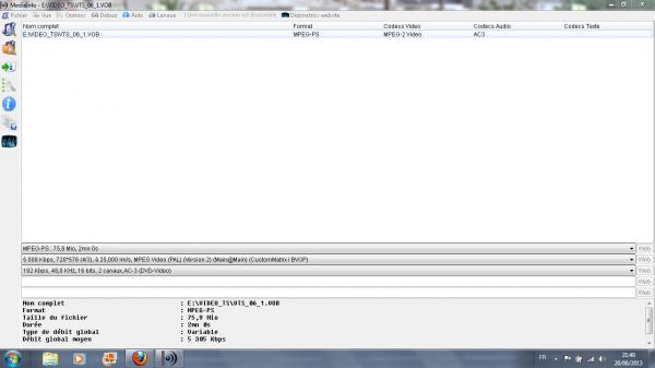

    bonsoir a tous,
    j'aimerai faire un montage avec differentes scenes de film tirées de plusieurs dvds
    j'ai bien utilisé mediainfo pour connaitre les caracteristiques (voir capture d'ecran)
    mais lorsque je crée un projet (avec cs6), je fais quoi? dv pour le format d'acquisition?
    et apres pour la prefiguration? dv-pal?.........
    merci de m'eclairer.......

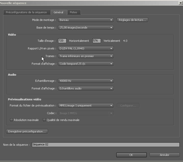

    Comme l'a dit Papygeo , les fichiers .VOB (qui contiennent la vidéo) sur un DVD sont en fait des fichiers Mpeg2, qui sont segmentés en morceaux de 1 Go., et dont l'enchainement est régit par les autres fichiers (IFO et Bup)
    Il faut donc créer une nouvelle séquence qui se rapproche le plus de ces caractéristiques et modifier le paramétrage en conséquence.
    Donc vous partez d'une préconfiguaration qui traite déja le Mpeg2 (donc par ex HDV 1080i pour 25 images /sec entrelacées), et dans l'onglet général, vous choisissez "personnalisé", et la vous remettez la bonne dimension 720*576 et un rapport L/H :
    D1/DV PAL si c'est du 4/3 ou D1/DV PAL Grand Ecran si c'est du 16/9,
    et trames inférieures en premier.
    Ensuite il suffit d'importer les différents fichiers VOB dans la chutier puis sur la time line.
    L'mage est issue de CS4, mais c'est semblable dans CS6 (l'onglet s'appelle personnalisé au lieu de bureau)
    Vous pouvez même enregistrer cette nouvelle préconfiguaration en l'appelant "Montage VOB" par exemple.

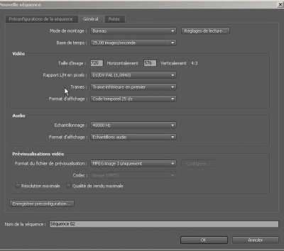

    DV en entrée de projet mais c'est guère important, puis DV Wide screen pour du 16/9 qui met la séquence dans le format d'un DVD à savoir celui du DV : 720x576.
