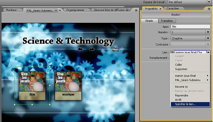

    Il est possible de créer 2 boutons avec choix direct :
    - film en version normale
    - film avec commentaire audio
    Il faut donc en montage une piste video avec votre film, 2 pistes audio (version normale et version commentaire).
    Dans ton menu, pour le bouton version normale le lien est vers le film et dans les options du lien (fleche a droite) dans le menu deroulant, il faut choisir spécifié le lien. (cf photo 1)

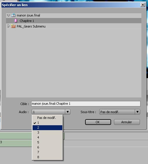

    Une fenetre s'ouvre avec les différents éléments, il faut selectionner votre film en déroulant le montage et en bas au niveau de l'audio choisir la piste audio 1. (cf photo 2)
    Il faut ensuite répéter cette opération avec le 2e bouton et juste modifier la piste audio qui sera la 2.
    Ensuite tu peux lancer directement a partir du menu la version désirée.
