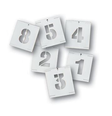

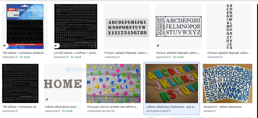

    On peut aussi utiliser des lettres adhésives.
    Ou des pochoirs

    Ben oui, le Letraset ... tous ceux qui ont pratiqué le banc-titre en film jusque mi années 80 connaissaient.
