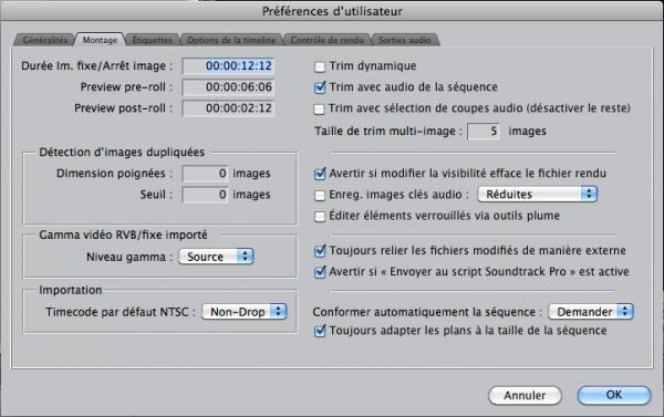

    dernière question: si je désire importer 50 photos,ai je une option qui me permette de choisir la taille standard d'une photo? c'est de base reglé sur 10 secondes,et j'aimerais pouvoir modifier cela!

    La taille ou la durée ?
    Pour la durée, va faire un tour dans les préférences (là encore, si c'est comme pour FCP...)

  7. didierLyon
    3 570
    1 081
    +7 / 39 / -0
    essaye tout de même de faire tes petits montages que tu ne veux pas bouger dans une autre timeline
    pour la transfo de tes mp3, essaye avec QT, sinon le soft que j'ai indiqué existe en version gratuite
    Pour les pref, dans FCP c'est l'onglet indiqué dans l'image ci-jointe.

  9. didierLyon
    3 570
    1 081
    +7 / 39 / -0
    tu ouvres ta séquence principale (ton montage final) et tu fais glisser ta petite séquence dedans.
    ou bien tu ouvres ta petite séquence dans le visualisateur si tu veux faire des points in et out.
  10. didierLyon
    3 570
    1 081
    +7 / 39 / -0
    bien sûr, il faut réimporter tes images après avoir changé ces préférences.
