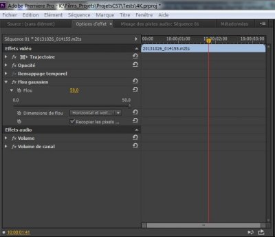

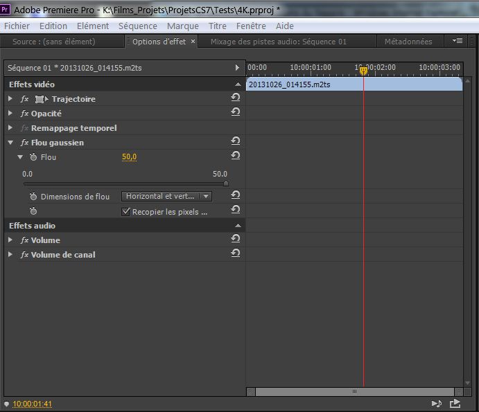

  6. ogt
    Ce ne sont pas les effets de flou qui manquent dans Premiere :
    Effets Vidéos :
    Netteté:
    choisir Flou accéléré ou Flou gaussien
    Passer le paramètre de flou à 50
    Cocher : Recopier les pixels de contour
    Cela devrait répondre au remplissage de la bordure noire autours de votre vidéo, avec une couleur identique au contour l'image.
      26.7 KB
      2 442

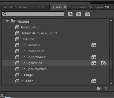

  8. ogt
    Panneau "Option d'effets"
      55.6 KB
      2 493
