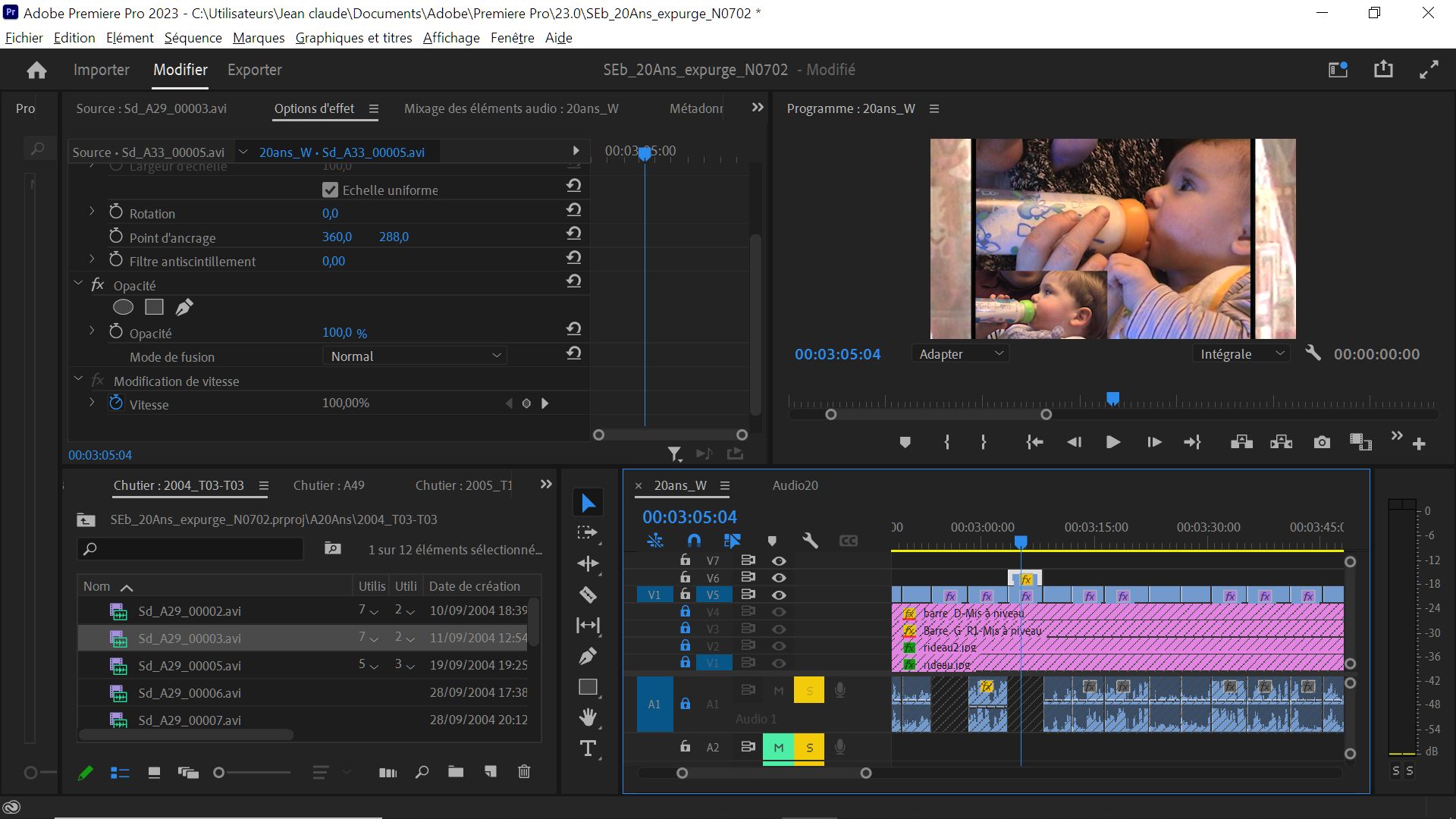

    J'ai essayé, j'ai cliqué sur la séquence que je souhaite ajouter
    comme une vignette en bas à gauche de l'image
    Je sélectionne le Carré sous Fx Opacité et cela
    me donne le petit carré bleu avec une poignée
    au dessus et là, je n'ai aucune prise sur les angles
    sauf le déplacer ou effectuer une rotation
    Désolé de pas piger

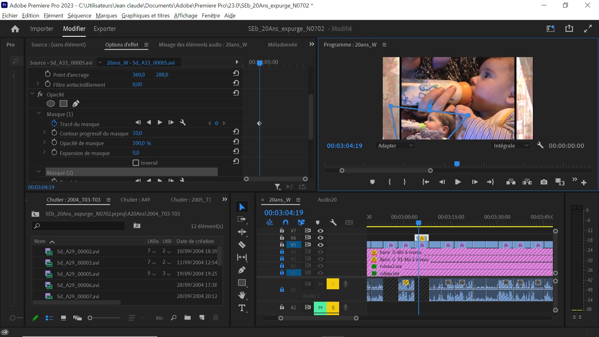

    J'ai essayé en cochant le carré de FX opacité
    cela donne un carré bleu avec une anse au dessus
    sur lequel je n'ai pas prise sauf le déplacer ou tourner
    et c'est tellement petit que je ne vois comment placer

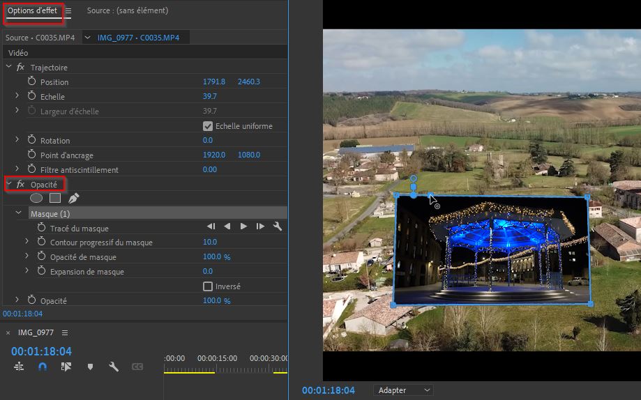

    C'est pourtant la solution, avec le masque d'opacité... Tu peux agrandir le rectangle obtenu en tirant sur chacun des 4 angles et ensuite en cliquant sur les lignes tu peux ajouter des points...
    Sinon comme suggéré par Caraibe tu peux directement tracer avec l'outil plume, et également ajouter des points...

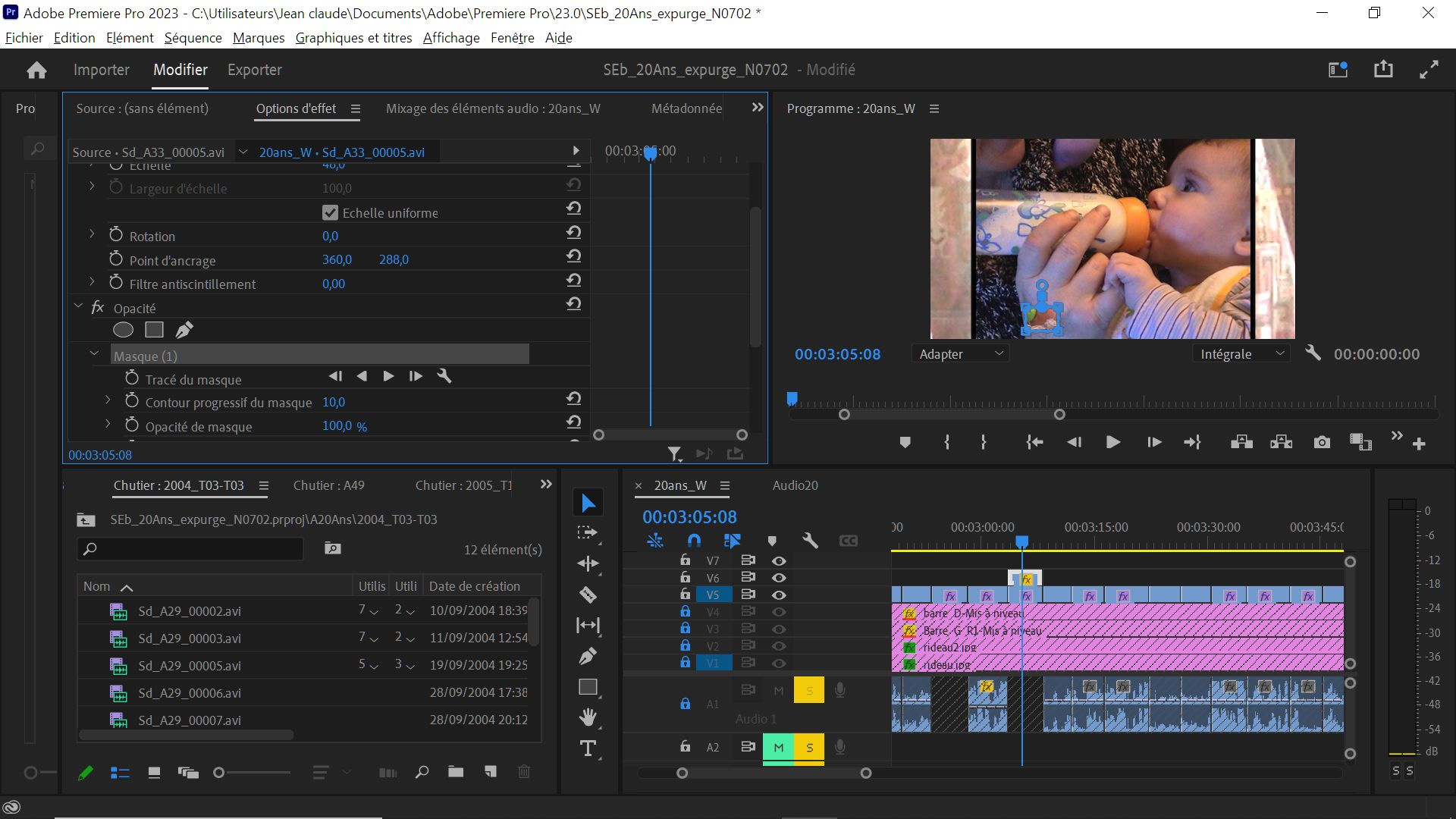

    La seule chose qque j'arrive à faire

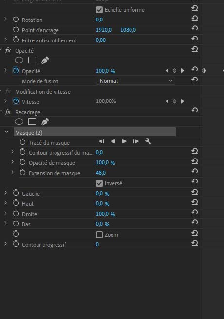

    Prendre FX recadrage ça a été fait je pense
    Pour le masque prendre le rectangle comme a fait Emmanuel
    Ajouter une poignée à chaque coin comme il l'a conseillé et montré
    Bien observer ma capture écran, que je remet car je pense que vous ne l'avez pas regardée
    Cocher inverser
    Gauche 0%
    Haut 0%
    Droite 100%
    Bas 0%
    le restant tester ce qui va le mieux
    Pas la peine de passer sur AE pour ça !
    Vous n'avez pas coché INVERSER
    ????? pas compris C'est FX recadrage dont il est question.
    Mettez capture écran complète de l'effet recadrage ...Il manque le bas
    ensuite y a DEUX masques si un est pas bon faut le supprimer
    Je suppose que vous voulez obtenir ça:

    Tu compliques en prenant recadrage....
    Il suffit de mettre un masque avec Opacité, et là c'est direct...
    Mais sur sa copie d'écran il patauge car je vois qu'il a créé deux masques l'un sur l'autre...

    Bon là c'est ton point de départ je suppose ? Ton image à incruster est déjà à la dimension voulue apparemment... Si tu mets un masque d'opacité dessus (désolé André mais c'est bien plus rapide je trouve), tu as ce que tu avais au départ, justement avec le masque d'opacité... Donc il te suffit ensuite, comme je te l'ai montré plus haut, de déplacer les 4 angles à la souris, voire d'en rajouter d'autres si tu veux des angles biaisés...
