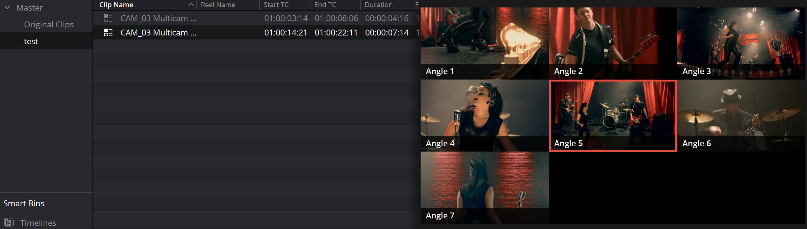

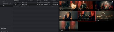

    Ca reste à confirmer avec tes sources.
    Je viens tout juste de faire un test avec un multicam 7 angles.
    (peut-être prévoir un bin pour recevoir les subclips? (ici nouveau bin = test)
    Dans la pages Edit : tu poses ton multicam dans la fenêtre source :
    Point I puis point O, tu drags le multicam vers le bin et tu as une popup qui affiche :
    Tu veux créer un nouveau subclip ? (trad rapide).
    Tu réponds oui et so on, so on...
    (pas tout tester, ...):hello:
