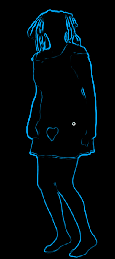

    Voilà ce que donne une détection de contour pour commencer, sur un sujet qui danse, filmé sur fond vert :
    J'ai utilisé le plugin S_EdgeDetect de Boris FX (Sapphire) dans After Effects. C'est une suite payante. J'ai essayé avec le Edge Detect d'After Effect mais il est moins pertinent, il faut d'autres plugins derrière pour arriver à ce résultat.
