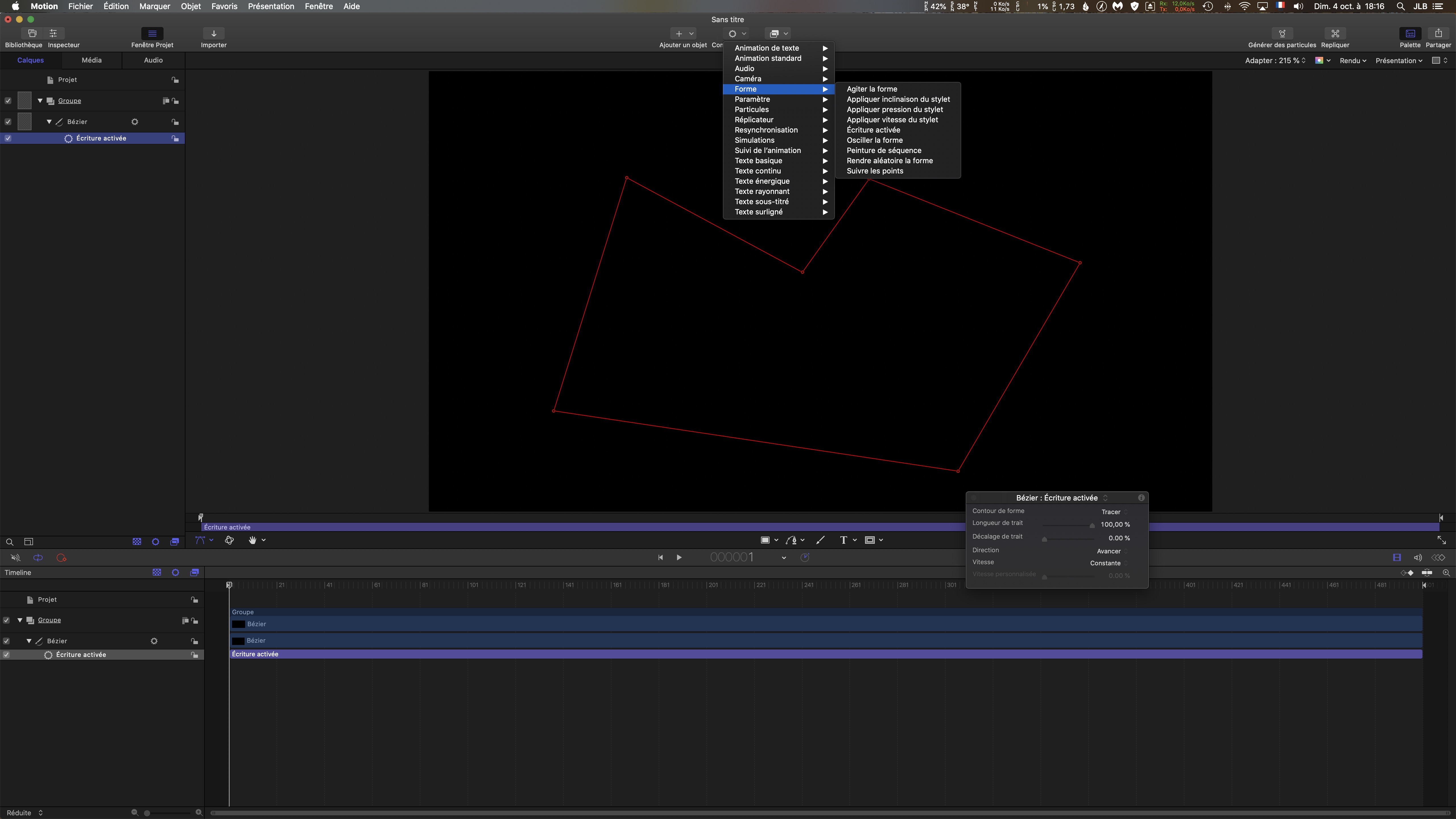

    Mais cela se fait très facilement dans Motion (49,99 € sur AppStore) en appliquant sur un dessin par exemple à la plume le comportement 'Ecriture activée'.
    L'effet étant appliqué au début de la timeline de Motion va reconstituer le tracé du dessin qui va se révéler au fur et à mesure sur la durée qui lui est assignée.
    Il suffit ensuite de l'exporter en fond transparent (ProRes 4444) pour le poser sur la TL de FCP X au dessus d'autres plans.
    #4 JLB21, Oct 4, 2020
