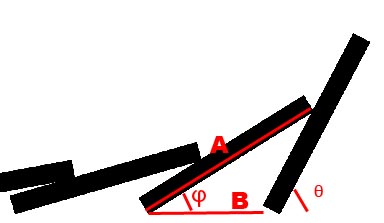

    Tu es en 3D puisque tu te sers du Z et de l'orientation...à moins que tu veuilles dire des calques avec une épaisseur, genre une précomp d'un "vrai" domino, c'est ça ?
    Pour l'expression de mon maître à penser oscarus, je ne pense pas qu'elle soit tout à fait correcte pour réprésenter des dominos qui tombent. Le problème vient de l'utilisation de la fonction linear(). Comme illustré sur l'image ci-dessous (vue de gauche), les dominos ne se touchent pas forcément. Cela peut peut être désiré, mais en général non. Pour qu'ils se collent tu peux utiliser la loi des cosinus.
    Je te laisse chercher encore un peu :bigsmile:

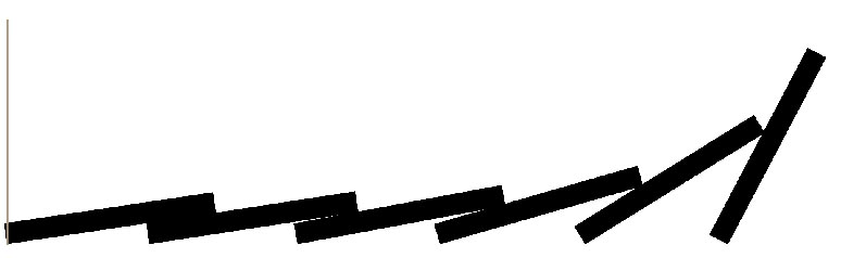

    Voila une vue du résultat sur lequel je travail

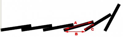

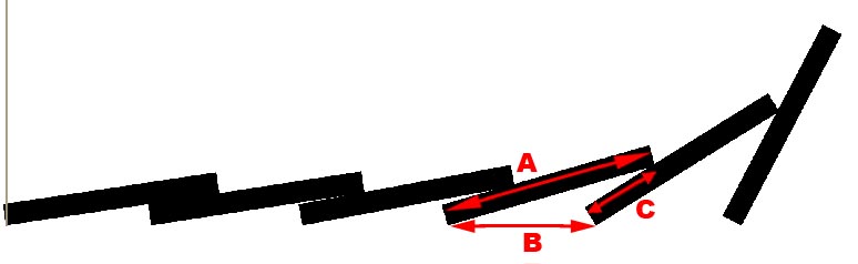

    on cherche bien l'angle θ à l'aide de la distance A, B et de l'angle φ?

    J'ai réussi à coller plus les dominos dans la chute grace a ce code,
    d=length(this_comp.layer(this_layer,-1).position[2]-(100+position[2]));
    h=this_layer.height;
    Ar=Math.acos(d/h);
    Br=Math.PI/2-Ar;
    Bd=radians_to_degrees(Br);
    O=orientation;
    L=this_comp.layer(this_layer,-1).orientation;
    if(L[0]>Bd)
    [O=linear(L[0], Bd, 82, [0,0,0], [L[0],0,0])]
    O
    avec pour valeur 2 dans linear l'angle du domino précédant.:-)
    Par contre le problème est que la chute des dominos quand on duplique va de plus en plus vite, on est donc limité en temps, l'effet infini des domino ne marche donc pas...
    En effet la chute se termine en même temps pour tout les dominos au dernier point clé du domino de base...:perplexe: ici je suis limité à 6 dominos...
