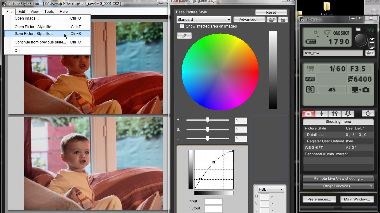

    Un post pour centraliser les infos sur le point primordial de ces appareils: la gestion des courbes de gamma (.pf2) pour les reflex Canon 5DMII, 7D et 1DMIV...
    Le problème de la vidéo sur un reflex est la gestion de la colorimétrie et de la courbe de Gamma, pour passer des capacités RAW 14bits de la machine au tuyau vidéo sur 8 bits compressé en H264.
    Cette gestion est aussi cruciale que sur une caméra HD, car les presets offert sur la machine en standard correspondent grosso modo à une courbe REC709, c'est à dire à un rendu contraste et saturé, permettant peu la retouche après tournage et offrant peu de marge dans les hautes lumières.
    Comme sur Nikon, il est possible d'utiliser les presets standards, ou de créer ses propres presets et courbes de Gamma, après la prise de vue à partir de fichiers RAW (en image fixe seulement pour l'instant !), et ensuite avant de lancer le REC vidéo en choisissant sa courbe et donc son rendu selon les conditions de contraste (je suis en train de préparer une FAQ pour éclaircir tout cela...):
    Création d'une courbe de rendu (DPP) à partir d'une image RAW
    Une fois la courbe de gamma et les réglages colorimétriques trouvés, il est possible de sauvegarder ces réglages dans un fichier de profile d'image via Picture Style Editor puis via EOS Utility pour envoyer ces presets dans le Reflex (5D, 7D, 1D...):
    Ouverture d'un fichier RAW de référence / création de la courbe et des presets / sauvegarde .pf2 / envoie du fichier dans le Reflex Canon (ici mon 7d)
    Voici un fichier de test perso:
    http://www.repaire.net/images/stories/images_news_tests_tutos_articles_faq/jcf/7d/jcf_gamma3.zip

    Très bonne idée. Les pf2 permettent de limiter le travail d'étalonnage en fonction du rendu souhaité (ou à l'inverse d'appliquer une courbe gamma différente qui se travaillera mieux en post prod).
    J'ai hâte de pouvoir tester de nouveaux profils (j'attends par exemple celui qui devrait permettre d'imiter le 5d mkII).
