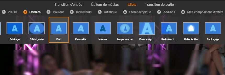

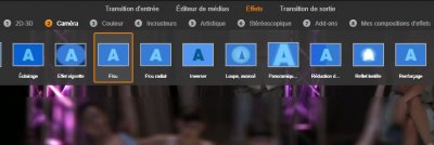

    Tu peux le faire avec "Effets", "Caméra" et ensuite "Flou"...

    l'effet conseillé par GCVMP est parfait. Tu fixes le degré de flou, et tu définis la zone à flouter.

    Quand tu choisis un effet. Tu ouvres une fenêtre de paramétrage. Pour l'effet 'flou' , tu choisis le degré du flou , et la région où s'applique l'effet : haut, bas, gauche, droite...

    il te suffit d'appliquer à ta sélection vidéo 2 fois l'effet flou. Les effets s'accumulent.
    désolé ! je capturais l'image pendant que tu recevais une réponse. :D
