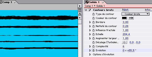

  4. agmt
    139
    avec "contour brut", (cité plus haut), ca marche bien.. enfin ca depend de ce qu'on veut..
    (ci dessous le meme solide dupliqué, en variant les options du mask..)
    _
      11.1 KB
