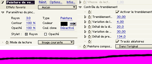

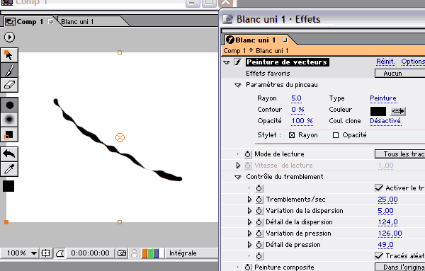

    Tu n'obtiendras pas exactement ce que tu recherches mais c'est super rapide et efficace: utilise le filtre Peinture de vecteurs et son Contrôle du tremblement
      12.5 KB
      243

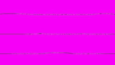

    Ou bien essaie ceci:
    Crée trois compo.
    Dans la première tu mets un solide noir comme fond et un solide blanc d'une hauteur de 3px (à la place de cette manipulation tu peux évidemment importer une image avec tes lignes droites).
    Dans la deuxième compo tu crées un solide auquel tu appliques l'effet Render/Fractal Noise. J'au augmenté le contrast à 150 mais ça va dépendre du look que tu désires avoir au final. Si tu veux animer les disportions, animes le paramètre "Evolution".
    Dans la troisième compo importes tes deux autres, en mettant la première au dessus et en cachant la deuxième. Sur ta première, appliques l'effet Distort/Displacement Map. Comme Displacement Map Layer sélectionne ta deuxième compo, comme Use For Horizontal/Vertical Displacement sélectionnes Luminance, puis comme valeur pour Max Horizontal/Vertical Displacement, 2 ou 3 c'est pas mal.
    Ensuite si tu veux, tu peux aussi ajouter un Set Matte à cette compo en sélectionnant également la luminance de la deuxième compo. Il est aussi important de passer le mode de transfert de cette compo avec la ligne à Screen (Ecran).
    Places au bas de la troisième compo un solide coloré pour voir le résultat.
      2.2 KB
      249
  8. Julien W.
    1 499
    Voilà ce que ça donne avec la technique que j'ai expliqué plus haut.
      14.1 KB
      229

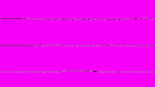

  15. luc_iman
    2 238
    Resultat obtenu avec la peinture de vecteurs.
