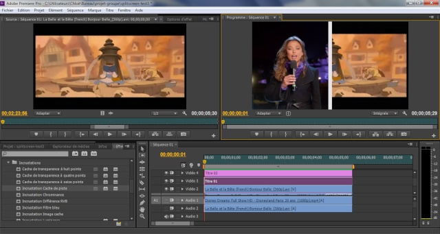

    Je suis nouvelle et comme spit666999 j'aimerais réaliser ce genre de vidéo.
    comment fait-on ce multi écran?
    Pour ma part, j'ai commencé par un ecran divisé en deux à l'horizontal en suivant ce tuto très bien fait: premiere pro masque deux videos tuto
    voilà ce que ça donne:

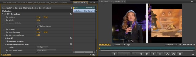

    Cependant même si je connais la technique du recadrage avec les outils trajectoire, je n'y arrive pas car je ne parviens à 'saisir' et déplacer que mon cache.
    Pour illustrer:
    Je voudrais recadrer mon image de droite en centrant sur la fontaine. Pour mon image de gauche il se trouve que ça tombe bien la journaliste se trouvait sur la gauche de l'image mais admettons que je veuille également recentrer l'image?
    Quelqu'un sait comment je peux faire?
    merci d'avance. :)
  4. ogt
    Réponse déjà donnée de nombreuses fois, la dernière :
    http://www.repaire.net/forums/adobe-premiere-pro/247741-generique-texte-a-gauche-video.html
    Il suffit d'utiliser l'effet Recadrage pour sélectionner la partie qui vous intéresse dans la vidéo, et de re-positionner globalement la vidéo recadrée dans l'écran avec l'effet Trajectoire (position + échelle)
    Vous superposez autant de vidéos sur la timeline que de fenêtres à afficher sur l'écran.
    Et si l'objet ou le personnage sort de la fenêtre au cours du temps, il suffit de modifier les valeurs du recadrage avec des images clés.
  5. Lémie
    merci pour cette réponse qui m'a aidé. J'ai pu recadrer en effet la partie gauche de la vidéo, mais la partie droite continue a être coupée. Je pense que c'est dû au cache mais je ne vois pas comment faire.
    Est ce que ceci se règle avec les images clé?
    Si oui, comment opère-t-on? :-)
