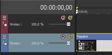

    2. Insérez sur la barre temporelle votre média à annoter en faisant correspondre les propriétés du projet avec celles de ce média.
    3. Insérez 1 piste vidéo avant celle du média.

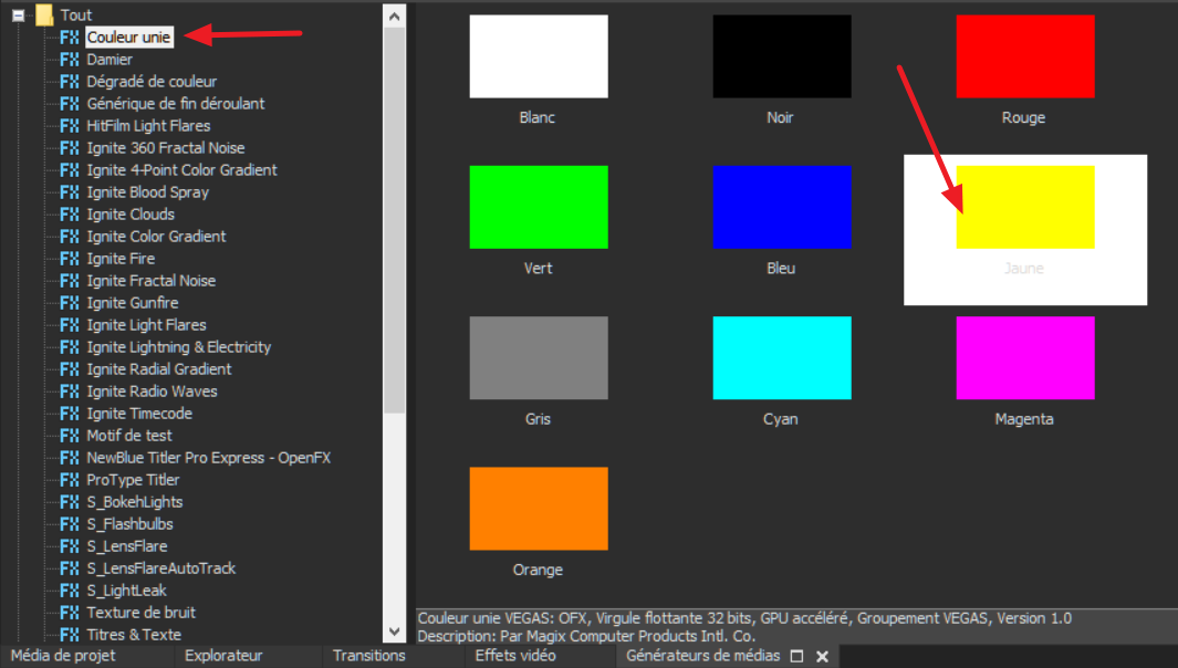

    4. Dans le générateur de média, Sélectionnez « Couleur unie »
      Sélectionnez le « Jaune » et faites le glisser sur la piste vidéo vierge à l’emplacement que vous souhaitez annoter. (Si vous n’avez pas maintenu la touche « Maj » enfoncée pendant le déplacement, la fenêtre des propriétés s’ouvre. Vous pouvez la fermer.)

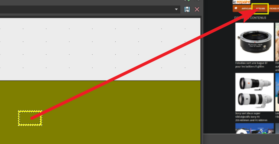

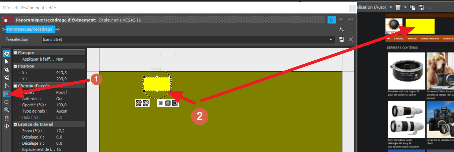

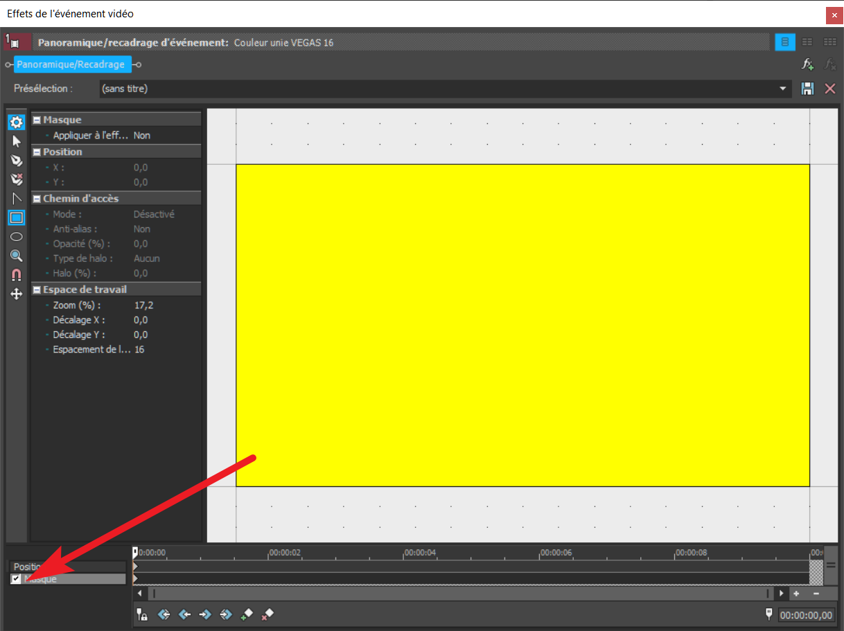

    6. Sur l’événement « Jaune » que vous venez de créer, cliquer sur le bouton Pan/Crop.
    7. Cochez la case « Masque » située en bas à gauche de la fenêtre.
    8. Sélectionnez le rectangle sur la partie gauche de la fenêtre
      Puis commencez à dessiner un rectangle.
    9. Le rectangle que vous venez de dessiner devra correspondre au rectangle d’entourage que vous souhaitez utiliser.
      Dimensionnez-le et positionnez-le.
      Je vous conseille de le positionner pour l’instant juste à coté de la future zone entourée afin d’apprécier ses futures dimensions et de les corriger.

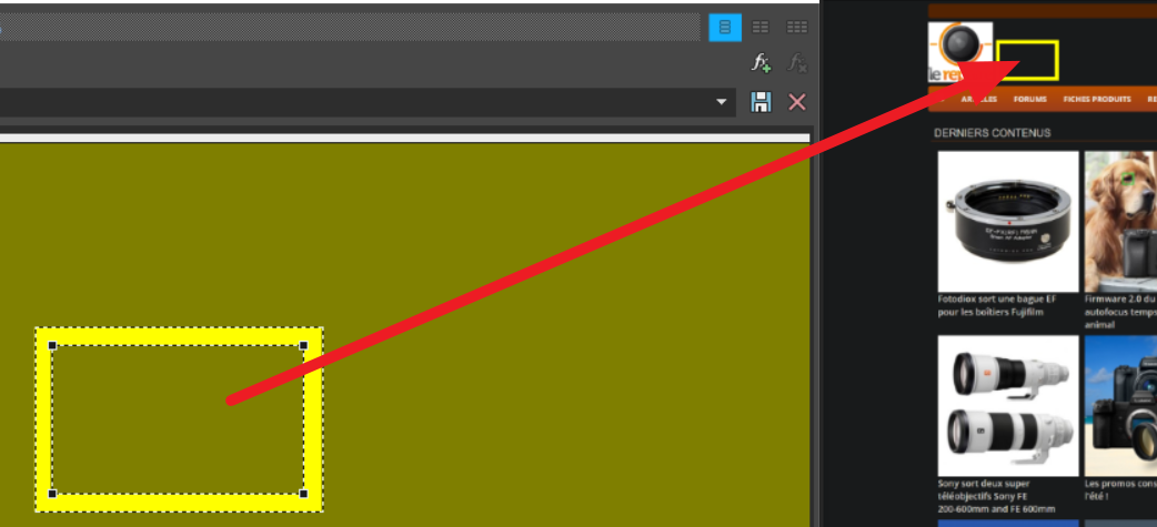

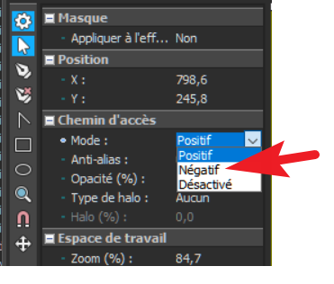

    10. Votre petit rectangle jaune étant toujours sélectionné, cliquez dessus avec le bouton droit de la souris.
      Choisissez « Dupliquer » dans le menu contextuel.
      Un second rectangle jaune, légèrement décalé vers la droite et vers le bas est apparu.
    11. Dans le menu de gauche, dans la partie « Chemin d’accès », au niveau du « Mode », remplacez « Positif » par « Négatif ».
      Votre rectangle dupliqué passe à la couleur jaune grisée.

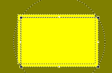

    • En vous aidant des poignées situées sur les cotés et dans les angles du rectangle, réduisez la taille de votre rectangle en restant toujours à l’intérieur du premier rectangle jaune.
      Vos ajustements sont immédiatement visible dans la fenêtre de prévisualisation.
    • Pour l’instant, votre rectangle intérieur est le seul à être sélectionné.
      Pour sélectionner les deux rectangles, cliquez avec le bouton droit de la souris, choisissez « Sélectionner » puis « Tout » dans le menu contextuel.
      Vous pouvez également passer en modification en mode normal
      et double cliquer sur les bords de chaque forme.
      Les deux rectangles sont sélectionnés et vous pouvez alors les déplacer pour les amener à leur emplacement définitif.

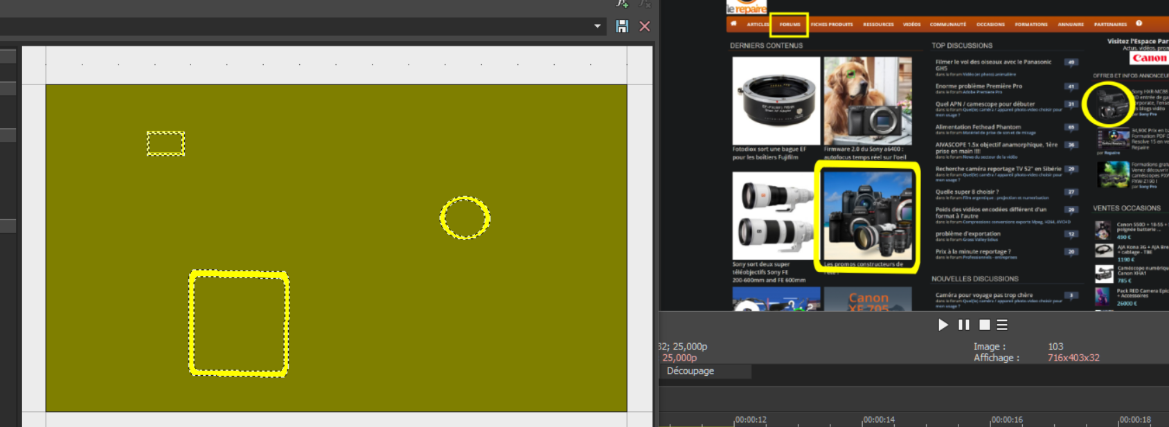

    • Vous pouvez sur le même événements faire d’autres formes (rectangles, rectangles avec coins arrondis, cercles, ellipses, formes personnalisées etc).
    • Si vous souhaitez utiliser une autre couleur pour d’autres encadrements tout en gardant visibles les précédentes, insérez une piste vidéo avant la piste « Jaune ».
      Reprenez alors depuis le point 4 en choisissant la couleur unie qui vous intéresse.

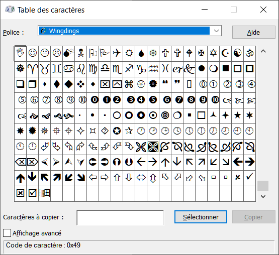

    Vous pouvez également utiliser certaines polices de caractères telles que « Wingdings »

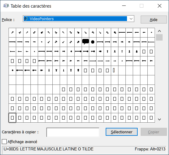

    ou bien « VideoPointers » développée à l’origine par un fan de Vegas avec différentes flèches dans tous les sens (bien que la rotation permette de s’en passer).

    Vous vous servirez donc du texte pour choisir une flèche et pour la customiser selon vos désirs : taille, couleur de fond, contour, ombre…
    L’utilisation de l’outil panoramique vous permettra de l’orienter correctement et de la mouvoir au gré de vos envies.
