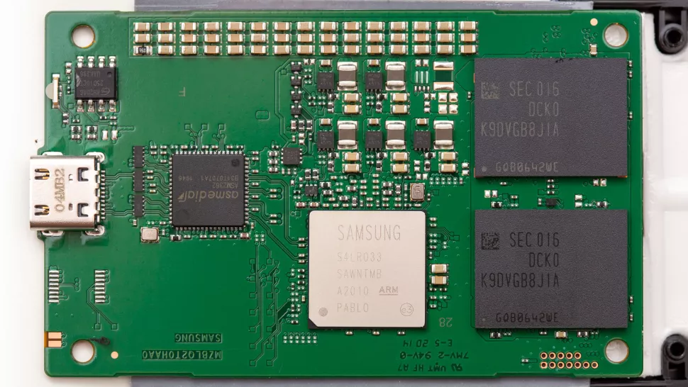

    non, tu ne peux pas sortir le T7 de son boitier.
    comme de nombreux disques optimises pour l'usb, tout est sur un seul print, au contraire du T5 qui etait un disque mSata standard enfiche sur une plaque de circuit qui faisait l'interface avec l'usb. Donc a part jeter un peu de plastique et d'alu, le sortir du boitier ne change absolument rien, autant les coller les deux boitiers ensemble.
    Ca n'a de toute facon pas d'interet d'acheter un disque dans un boitier si c'est pour jeter le boitier. Autant acheter directement un disque dans le bon format. (SATA, mSATA, SATA M.2, Nvme M.2)

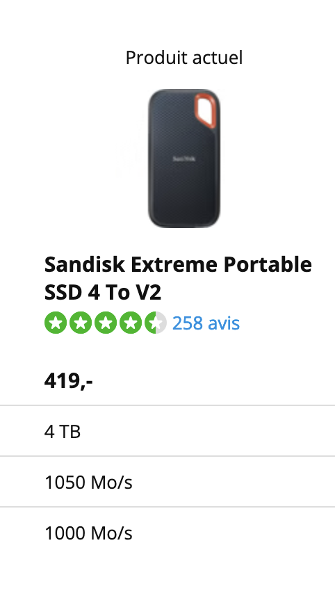

    Après vous avoir lu, je suis parti sur ce modèle de Sandisk. En espérant qu'il répondra à mes besoins (avec des rushes multicam en 4096x2160 de 150Mbps)

  13. giroudf
    +891 / 4 050 / -39
    c'est bien , il a un bon debit, mais pourquoi faire ?
    Ses rushes seront en quel format ?
    Parce que l'AVCHD de monsieur tout le monde c'est des bandes passantes assez faibles.
    Et puis le gars dit qu'il a depensé 2100 euros pour 3 disques de 2 tera, donc 6 tera. et probablement
    un autre disque de 6 tera pour la sauvegarde vu que son raid 0 n'offre aucune securité.
    a ce prix on se demande si il vaut pas mieux envisager une solution plus serieuse.
